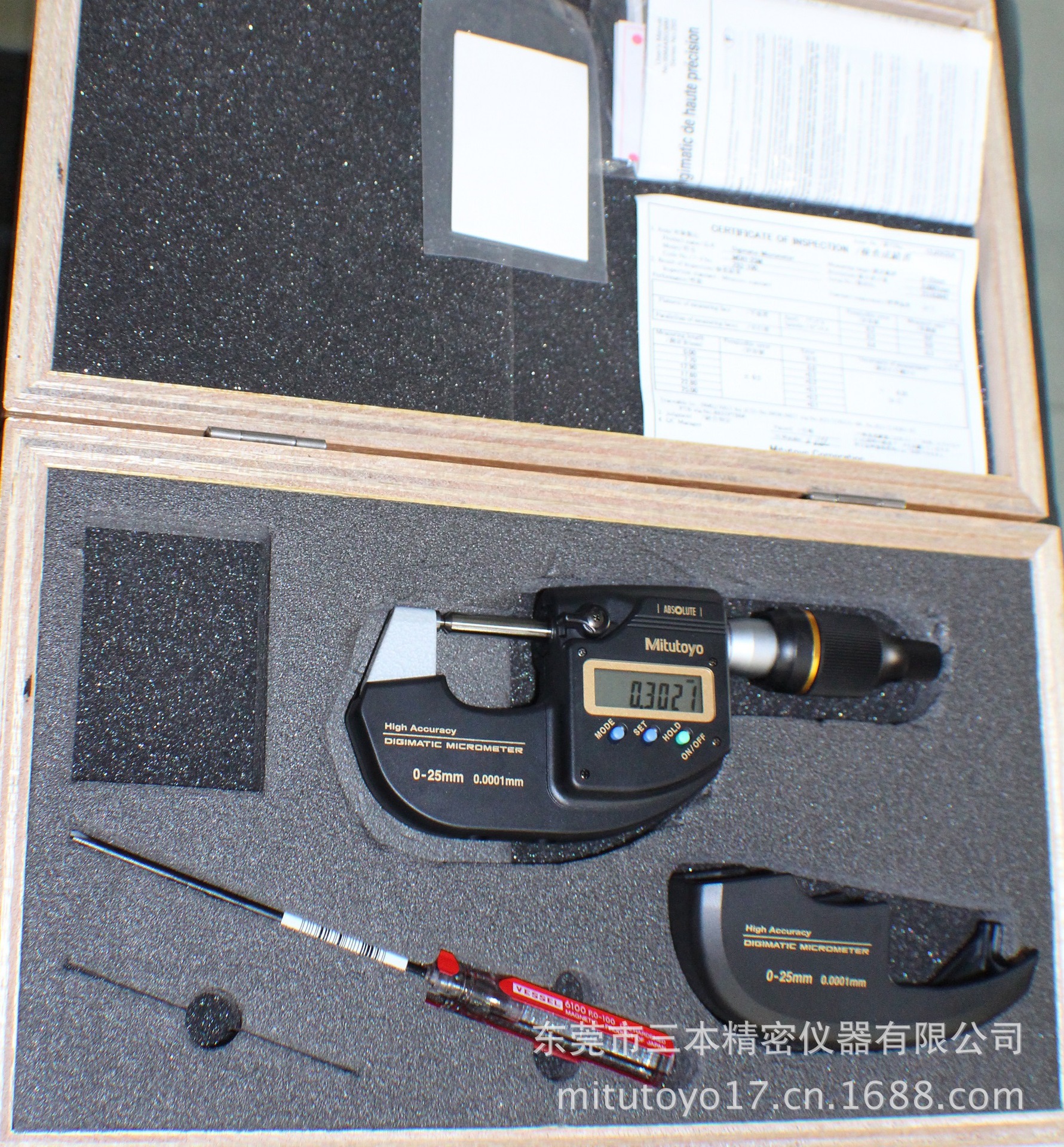

如果批量生产可以到到找基恩士询方案,或者数量少可以三丰的高精度千分尺手动测

+/-0.001完全可以做简具   上下线止通  此精度现在淘宝很多店都可以做得到
高精度尖头数显千分尺及卡规量测也可以参考   不过人工测量误差大
