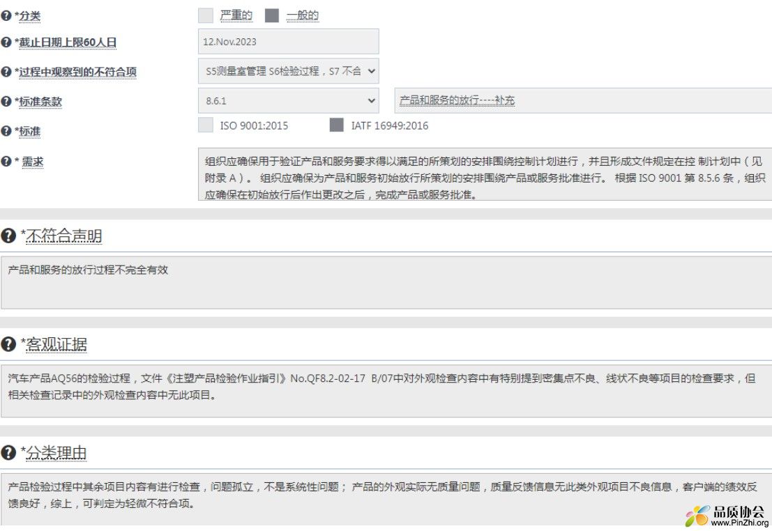

发表于 2023-10-30 08:27:47 | 显示全部楼层 |阅读模式
Why1:为什么AQ56《注塑产品检验作业指引》中对外观检查内容中有特别提到密集点不良、线状不良等项目的检查要求,但相关检查记录中的外观检查内容中无此项目?
因为检查记录表格中有说明外观大部分检查项目,最后也加入了等外观不良,报告拟定人员误理解为包含了检验标准里所有的外观检查项目,不用再明确所有问题一一列出于检验记录表中。
Why2:为什么会认为外观检查就包含了检验标准里所有的外观检查项目,不用再明确列出客户特别提到密集点不良、线状不良等项目的检查要求?
因个人理解偏差,检验文件策划不够严谨;
Why3: 为什么策划文件不够严谨?
文件策划人员培训不足,理解不到位。
不符合项的描述
不符合项的描述
46
1233
13771
12492

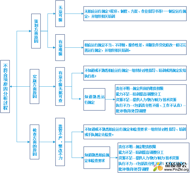

发表于 2023-10-30 18:09:05 | 显示全部楼层
请使用万能公式;
纠正预防思维导图
纠正预防思维导图
