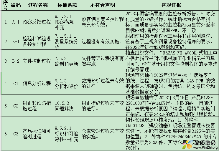

求助:16949第三方审核开了6个NC不符合项

 楼主| 发表于 2023-11-6 15:40:20 | 显示全部楼层
第3项 是我打错了

发表于 2023-11-7 04:43:00 | 显示全部楼层
好像是今年IATF的新规定NC至少要有六个,第三项应该是文件管理过程的小问题,可能是表单编号、表头这些地方有问题吧
