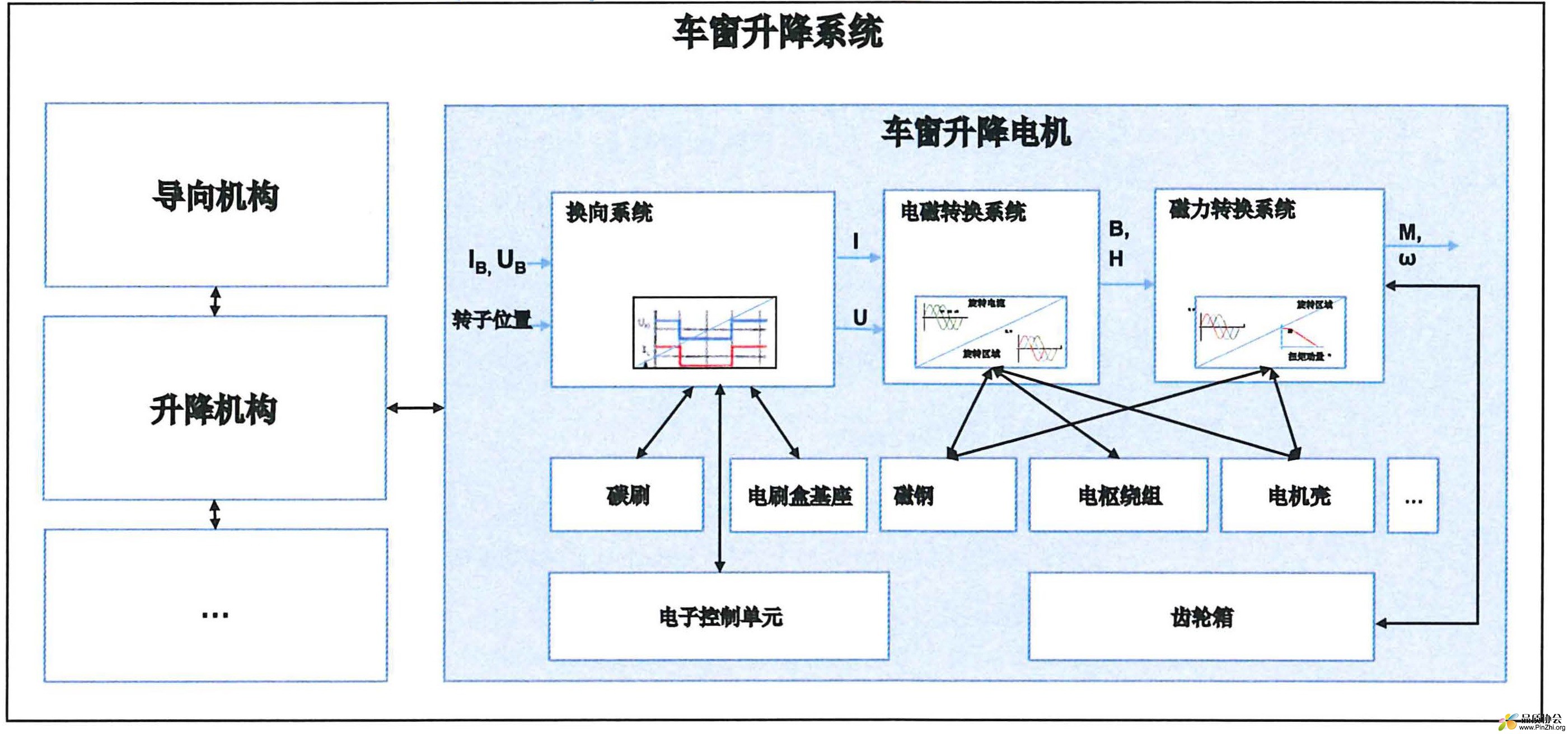

请问 O-Ring 的 DFMEA 的结构分析怎么做

结构可以写成分,但为了保密不写比例或都写比例的范围
那这三个层级要么写呢?第一层是O ring,第二层是产品要求,第三层是成份吗?

发表于 2023-11-6 10:14:11 | 显示全部楼层
golfgti 发表于 2023-11-6 08:00
那这三个层级要么写呢?第一层是O ring,第二层是产品要求,第三层是成份吗? ...
你说的第二层产品要求在结构上可以不写,写在其它地方

 楼主| 发表于 2023-11-8 20:37:57 | 显示全部楼层
请问您方便给个示例吗? 步骤二, 结构分析的三个层级的写法的示例, 拜讬了

发表于 2023-11-20 17:19:08 | 显示全部楼层
O Ring 是中间层,下一层是材料和尺寸,上一层是O Ring组装后的零件。

 楼主| 发表于 2023-11-20 22:12:19 | 显示全部楼层
谢谢指导,但这样好像跟手册的不太一样,因手册的案例好像是电机的设计,中间层是放电机的子系统,但上一层是电机,所以上一层好像是公司交付客户的产品,不知这样的理解是否正确

发表于 2023-11-21 09:16:24 | 显示全部楼层
golfgti 发表于 2023-11-20 22:12
谢谢指导,但这样好像跟手册的不太一样,因手册的案例好像是电机的设计,中间层是放电机的子系统,但上一 ...
你做O Ring的FMEA, 那么O Ring就要在中间层。也就是关注要素。手册上的中间层是电机的子系统(比如换向系统),那么他做的就是子系统(换向系统)的FMEA。
有问题可以继续讨论~

 楼主| 发表于 2023-11-21 14:02:16 | 显示全部楼层
coeuschen 发表于 2023-11-21 09:16
你做O Ring的FMEA, 那么O Ring就要在中间层。也就是关注要素。手册上的中间层是电机的子系统(比如换向 ...
但是看了手册中的方块图,感觉上它是做电机的,因为方块图的边界是升降电机而非换向系统,但第一层它放了升降电机,因此第二层放了换向系统

发表于 2023-11-22 16:13:14 | 显示全部楼层
golfgti 发表于 2023-11-21 14:02
但是看了手册中的方块图,感觉上它是做电机的,因为方块图的边界是升降电机而非换向系统,但第一层它放了 ...
它的关注要素是换向系统,那么做的就是换向系统的FMEA. 如果他有多层,那么就是关注要素上一层+关注要素层+关注要素下一层,构成功能链和失效链。
