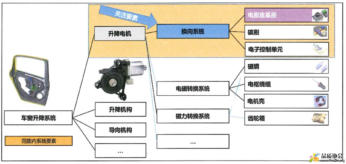

请问 O-Ring 的 DFMEA 的结构分析怎么做

 楼主| 发表于 2023-11-22 21:36:26 | 显示全部楼层
coeuschen 发表于 2023-11-22 16:13
它的关注要素是换向系统,那么做的就是换向系统的FMEA. 如果他有多层,那么就是关注要素上一层+关注要素 ...
那边界方块图为什么画成那样呢?

发表于 2023-11-24 14:29:57 | 显示全部楼层
手册下一章,结构树可能更形象的看出层次来

发表于 2023-11-24 15:08:28 | 显示全部楼层
coeuschen 发表于 2023-11-20 17:19
O Ring 是中间层,下一层是材料和尺寸,上一层是O Ring组装后的零件。
我也是這樣想

 楼主| 发表于 2023-11-24 20:34:59 | 显示全部楼层
所以手册的例子的是指设计换向系统的制造商吗?不知道为什么我觉得与方块图的边界好像有点对不起来

发表于 2023-11-25 08:46:12 | 显示全部楼层

发表于 2023-11-25 09:19:46 | 显示全部楼层
golfgti 发表于 2023-11-24 20:34
所以手册的例子的是指设计换向系统的制造商吗?不知道为什么我觉得与方块图的边界好像有点对不起来 ...
没啥对不起来的啊,本身边界图就是为了确定分析范围的,确定边界的,它这是将整体的边界都分析了,有可能你只需要其中的一部分而已
