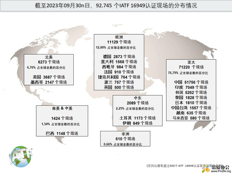

截至2023年9月30号,全球IATF第三方认证机构(CB)共发放92,745份IATF16949:2016认证证书,其中中国达53,313份(大陆地区共计51,756份, 台湾地区共计1557份), 占比达57.48%。具体分布如下:

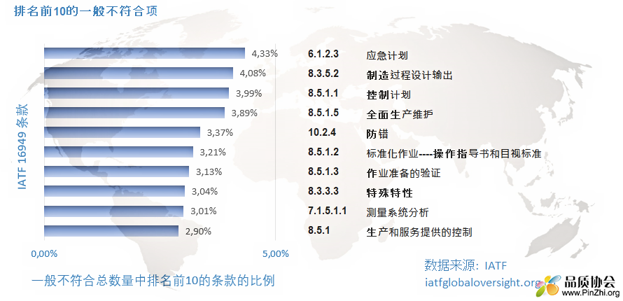

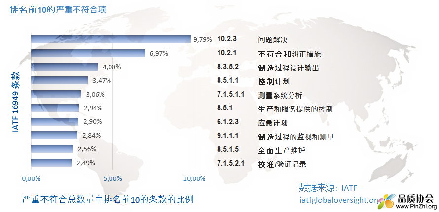

截至2023年10月6号,第三方认证审核开具严重和轻微不符合项TOP10数据统计如下:
(部分信息来源于网络,如有侵权请联系删除。)

发表于 2023-11-3 08:53:52 | 显示全部楼层
看来问题解决还是管理的弱项
