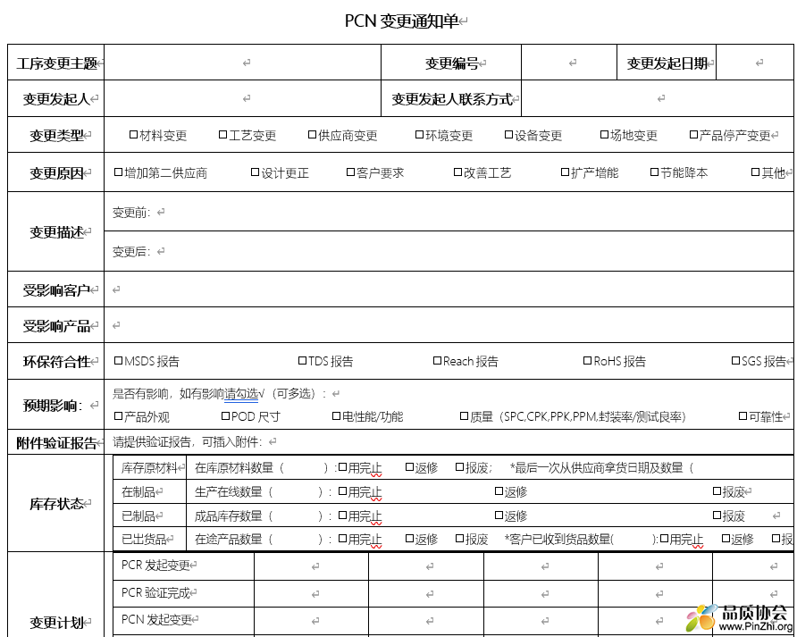

PCN变更通知单,自己做的,可参考!
PCN变更通知单
PCN变更通知单

这个单子有个明显的缺陷:
下面需要跟踪的具体项目,做事情的部门是谁?签字画押的是谁?目前的状况怎样?最终更新的状态如何?
根据我的实际经验来看,没有部门的签字画押确认,都让发起人去搜集信息填表的话,风险是很大的

验证报告栏位是发起工艺部门收集相关数据并汇总,这部分内容是要经过PCRB会议评审,评审后再签字的。基本的风险可以筛选出来的

这个表单也是符合Jedec电子元件工业联合会所制定的标准的
