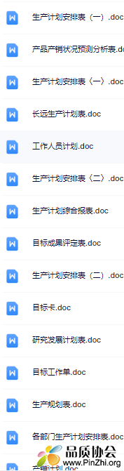

5.生产计划.rar
2.72 KB, 下载次数: 18
售价: 50 品质币  [记录]
