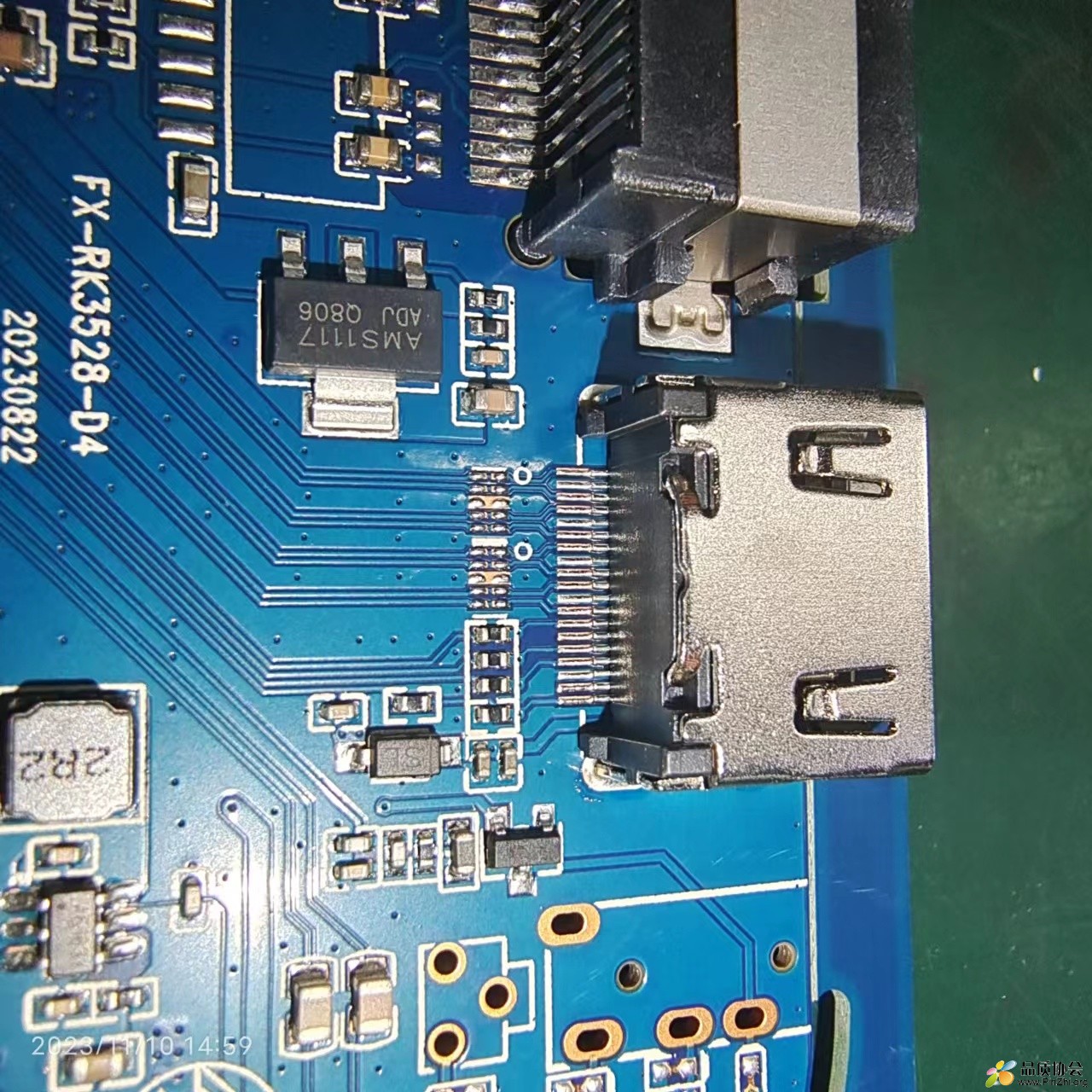

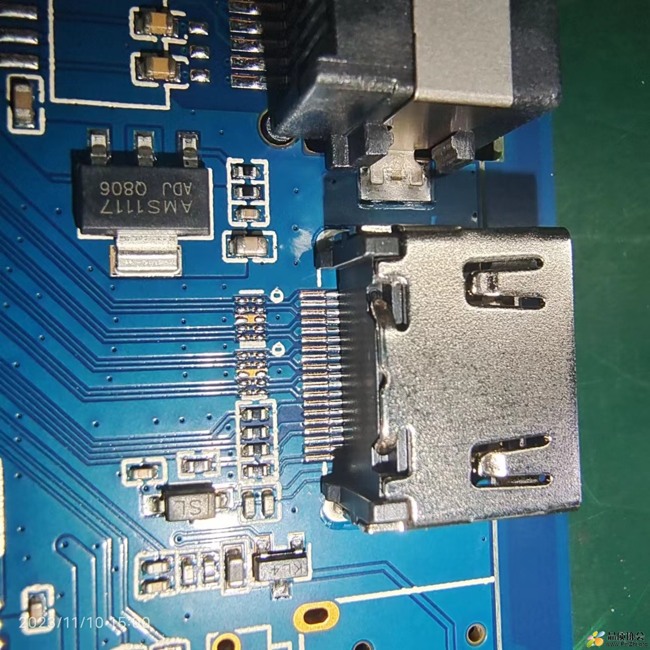

产品用的无铅锡膏,回流温度正常,板也没氧化,两联板一边没问题,另一边看着上锡很差。。(高清零件引脚焊盘)

有没有比较懂行的帮忙看看,谢谢了!

做些交叉验证

是不是氧化了?

有这方面可能,因为是拼板,另一块焊接正常,所以肯定也有其他的原因

钢网开口方式、炉温恒温时间、回焊时间调整验证看一下
