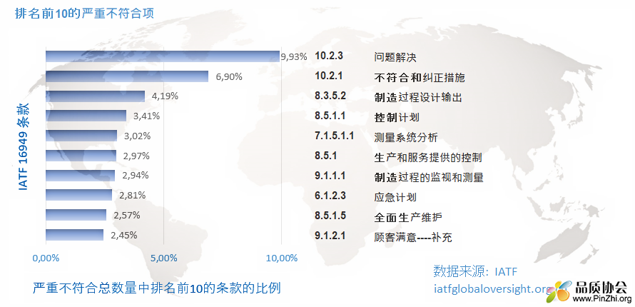

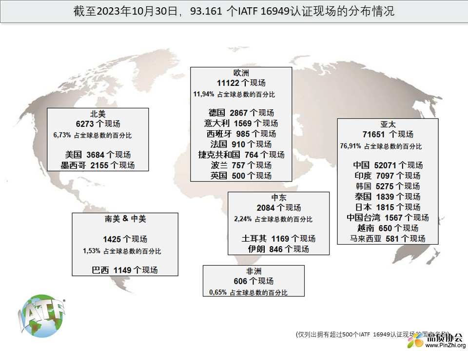

截至2023年10月30号,全球IATF第三方认证机构(CB)共发放93,161份IATF16949:2016认证证书,其中中国达53,638份(大陆地区共计52,071份, 台湾地区共计1567份), 占比达57.58%。具体分布如下:

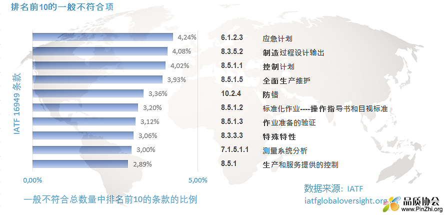

截至2023年11月9号,第三方认证审核开具严重和轻微不符合项TOP10数据统计如下:
  (部分信息来源于网络,如有侵权请联系删除。)
