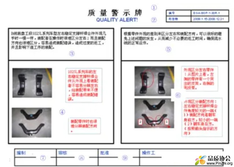

什么是质量警示单,一般用在什么环节?

质量警示是用于在某段时间内提示、警告作业人员或者相关部门的同事注意避免一些问题。需要有关于这个问题的图片和详细的描述,表示清楚怎么样避免发生这种问题。
使用质量警示的原因是通过悬挂质量警示到问题发生工位,对发生问题的操作者进行宣贯和提醒,可以对防止问题的发生起到立竿见影的效果。质量警示是一种处理问题的临时措施,它适用于比较紧急的情况,正式的控制文档未能马上发布,或者仍在查找根本原因和防止再发的措施。
质量警示以图片及文字形式目视与工位相关的质量信息,引起操作员工的注意,按规定要求进行操作,从而保证产品质量。
应用质量警示的步骤:
1.给这个问题起一个主题,并且建立一个唯一的文件编号。
2.详细描述这个问题,以及引起这个问题的原因。
3.对“OK”和“NG”的状态进行比较,有图片示例。
4.描述清楚怎么样返工或者避免类似问题发生的一些注意事项。
5.填上发布日期和有效期( ≤ 30天)。
6.打印出这份文件,由质量经理在文件上面签名,或者在文件上盖质量部门章后发布。
7.把文件发给相关的部门,并把它张贴在相应的工位上
质量警示实施的关键因素有以下几点。
(1)对于问题和临时对策的描述应该简单易懂,最好能够使用图片表示。
(2)临时对策必须已经经过验证,确定其有效性和操作方便性。
(3)临时对策的有效期应该在一个月内,之后应该有有效的预防对策和正式的文件规范。
质量警示的管理规范:
(1)质量警示来源:GCA、FTQ、DR、PCR、SIP站、质量事故、质量隐患等,若工位发生质量事故或存在GCA扣50分的项目则必须张贴质量警示牌。
(2)质量警示牌存放于工位栏板“其它文件”栏。
(3)有效期由工段长和质量工程师确定。
(4)质量警示牌过有效期后由工段存档,存档周期为半年。
