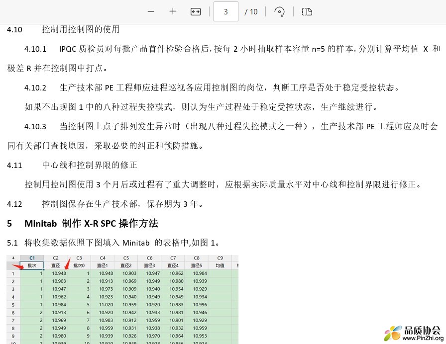

1 目的
通过控制图的应有,对关键工序的主要质量特性值实施控制,消除特殊因素的作用,保证关键工序处于稳定受控状态。
2 适用范围
本作业指导书适用于加工过程关键工序的质量特性值(计量值)的控制。
3 职责
3.1 生产技术部PE工程师负责控制图的设计、控制图打点结果的分析以及向有关部门提出采取纠正和预防措施的要求并跟进。
3.2 关键工序IPQC质检员按作业指导书要求,进行抽样测量、计算统计量并在控制用控制图上打点。
3.3 品管部QE工程师负责对控制图应有的指导、协助生产技术部进行分析,监督控制图应用的实施及协助纠正和预防措施的落实。
