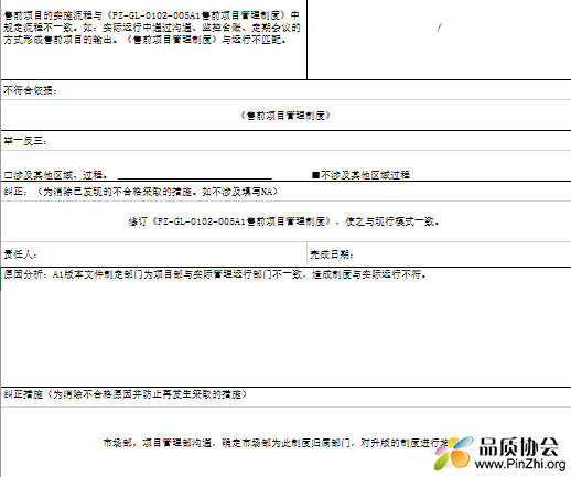

各位朋友,下图是我司体系审核发现的不符项,烦请各位指点整改方案回复的如何?

原因:文件制定时考虑不周,很多细节未识别到,导致写做不一致
纠正措施:修订文件保持写做一致(付修改后的文件)
预防措施:增加文件发放前的签字评审,并每年定期文件适宜性审核

由人及文:先说时人的问题,再落实到修改文件。

纠正:对已完成的项目存在的潜在影响进行评估并消除,对未完成的项目按照制度要求的流程补充进行;
原因分析:编制部门与运行管理部门不一致
纠正措施:明确由运行管理部门为该制度编制部门,重新修订制度,对制度进行宣贯培训

首先要确定不一致是一开始就不一致,还是运行一段时候后发现不好用导致的不一致;
一开始不一致要考虑文件发布的时候是否征询了相关方的意见,确定文件的可行性;
运行后不一致要考虑文件变更的申请途径,是否无途径来申请反馈文件变更需求;
所有流程都没问题那就是人员意识的问题了

策划上的问题

又是文件性的问题点, 难道品质审核就只会发现paper working 的东西吗? 一点实用都没有。
