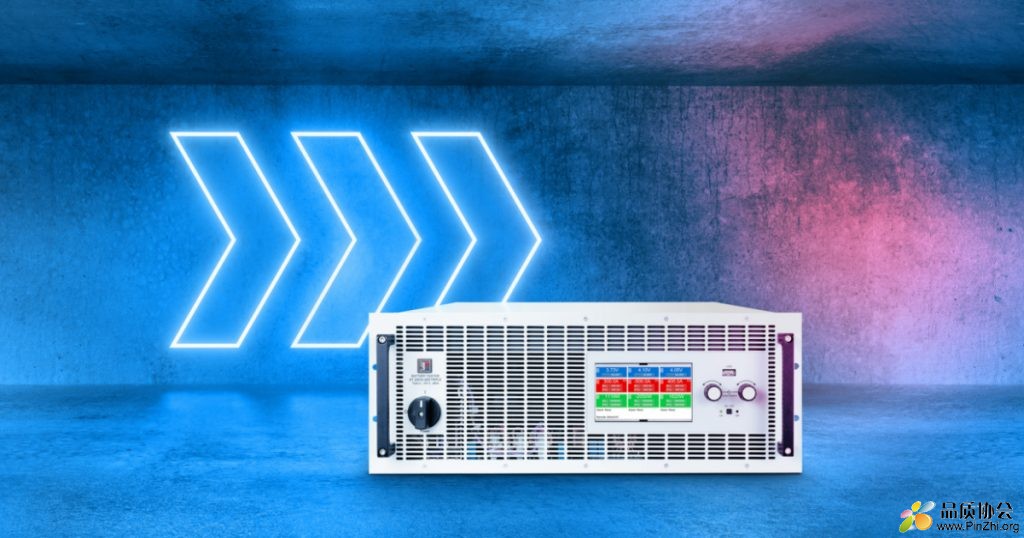

类似这种,我们公司是用来做电阻产品过载测试。谢谢!

是绝缘测试吗?产品特性是什么?特性值是什么,是计量型数据还是计数型数据?

不是绝缘,我们是要确认过载测试前后电阻值变化是不是在规格范围内,过载测试电源恒定

MSA是针对测量系统的,你这个是测量仪器?
