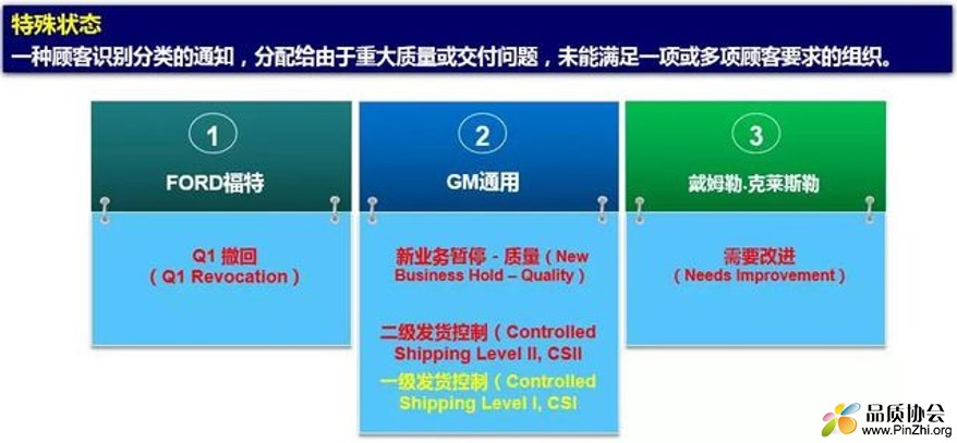

IATF 16949:2016的条款“9.1.2.1顾客满意——补充”提到的术语“特殊状态”到底是什么?
IAOB(美国国际汽车监督局(International Automotive Oversight Bureau))在2004年6 月30 日发布了《IAOB 对顾客特殊情况影响的说明》,并于当年10 月27 日进行了一次修订(修订内容用蓝色字体表示)。
对于那些绩效持续不佳的组织,戴姆勒克莱斯勒公司、福特汽车公司和通用汽车公司将发布特殊的状况通知。
注:该说明在当时是针对ISO/TS 16949:2002提出的。
特殊状态
特殊状态

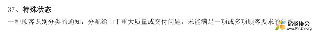

标准中术语已有说明:一种顾客识别分类的通知,分配给由于重大质量或交付问题,未能满足一项或多项顾客要求的组织。通俗的说就是由于品质或交期未能达到客户要求,客户给组织的惩戒性通知,如一级受控发运CSⅠ,二级受控发运CSⅠ,新业务暂停 NBH
