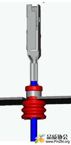

请问图中的深橙色部分是不是 QC/T29106中
4.2.4 带密封塞绝缘压接的端子与护套安装后,密封塞不应从护套中退出    所描述 的密封塞呢

你看一下线和端子压接的地方有没有防水塞

不是,说的是在压接端上的密封套,与端子后端压接到一起的

说的是这个东东

红色部分吗

大佬这里面有个问题,那这个图里不存在护套只有端子啊,那就不符合这条后面所描述的不应从护套中退出了

不是,端子屁股后面
