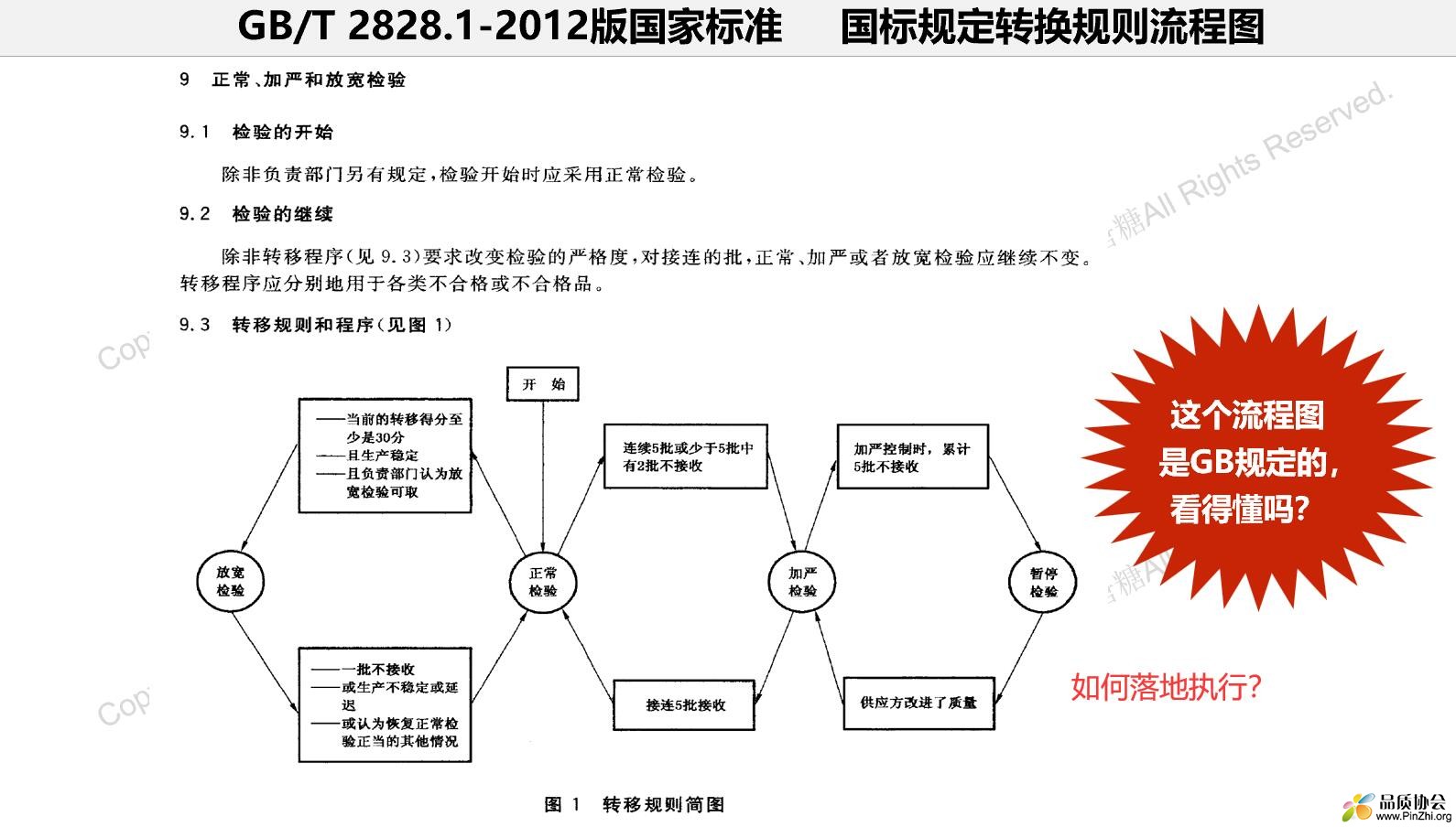

论坛看到一个问题是这个描述的“抽检方法正常到加严AQL值要不要变?”
询问的背景:新产品出货,AQL值设定为:0.65.前5批次客户要求加严抽检,请问加严抽检是否将AQL 值变化为0.4.比如说原料出货总量为30000pcs,按照G2 AQL=0.65 则需要抽315EA,如果加严 后是否写AQL=0.4,抽检数变化为500pcs?
刚一看到这个问题,觉得有点道理,记得GB里面有个加严转换的方案。具体记得不是很清楚了?所以也在此请教各位大神指导!

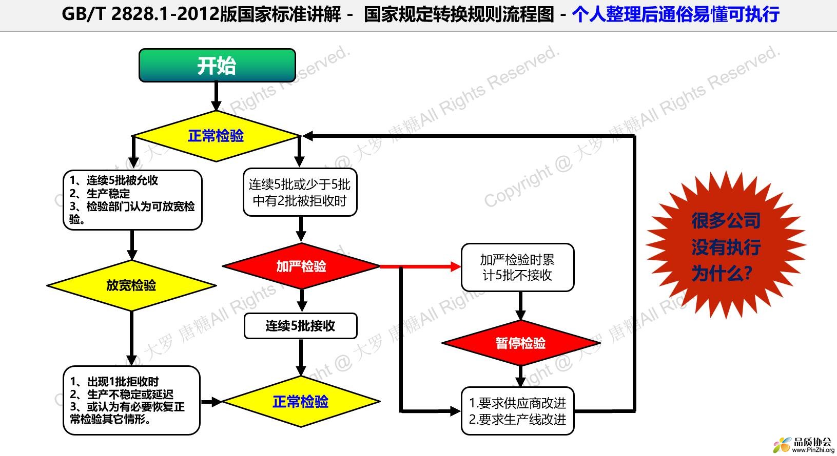

发表于 2023-12-7 16:31:47 | 显示全部楼层
如附件,仅供参考
GB2828国标规定为什么很多公司执行不了?是不想执行?还是不知怎样落地执行?

发表于 2023-12-7 10:34:41 | 显示全部楼层
我理解的加严,是扩大样本量或者降低RE值,一般两个都要确认,最终目的是要控制不良在限度范围内。
不过按标准走不会留人口舌。

发表于 2023-12-7 11:10:52 | 显示全部楼层
1. GB/T2828有一次加严抽样表的,AQL不变,按加严抽样表去执行
2. 不安加严抽样表走,原定AQL=0.65的,你加严到0.4,客户还不满意就0.25
3. 可以从一般抽样水平II加到III
个人觉得加严方式有很多种,甚至AQL什么都不变,允收数统一改成0收1退,只要加严的方案得到客户认可,就可以吧

发表于 2023-12-7 12:20:29 | 显示全部楼层
2. 不安加严抽样表走,原定AQL=0.65的,你加 ...
你的"个人觉得"并没有错
一个抽样计划由三个要素构成:批次大小,样本数以及可接收数(lot size, sample size, and acceptance number),其中的某一个因素的变化都会得到不同的结果。
抽样计划表就是大概固定了可接受概率的一个多种抽样计划的集合表,免除了你每次都要计算的工作量,方便查询。、
加严检验本质上就是减少了样本在相同的质量水平下,被放行接收的概率。比如批次大小和可接收数都不变,就增加了样本数,那么是不是有更多的可能抽到不良品?批次大小和样本数不变,把可接收数降低,是不是产品更难被放行?
最终,这都是一个概率计算的问题
