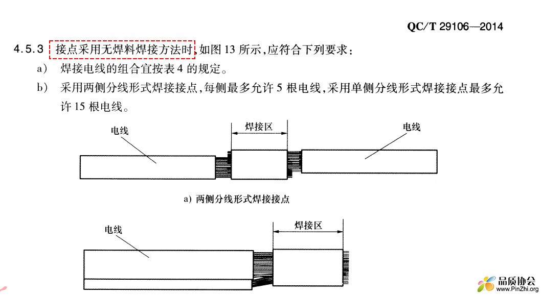

无焊料焊接方法是什么意思?焊接不都是需要焊料?参考下图

可以百度无焊料焊接
例如超声波焊接线束
