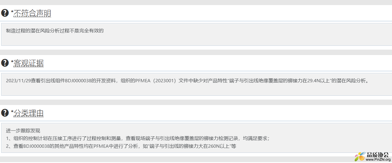

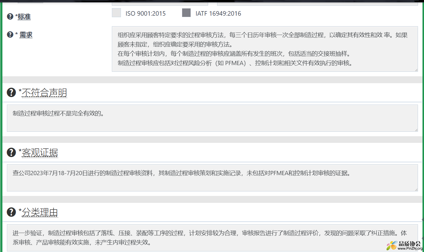

16949外审开了三个不符合项,求各位大神指导怎么用5WHY分析
匿名  发表于 2023-12-14 16:32:32 |阅读模式

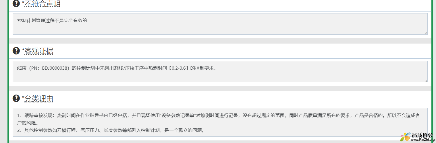

发表于 2023-12-15 13:34:43 | 显示全部楼层
说的直白一点,就是PEMEA里没有包括对生产过程有关参数进行分析。而做为作业指导书的输入不是来自于控制计划,且控制计划与作业指导书的要求不一致,包括应予控制的要求。

匿名  发表于 2023-12-14 16:34:09
控制计划这个不符合项比较坑,他是看作业指导书里有这个参数,控制计划里没有,开的不符合项,我们解释这怎么分析整改,
