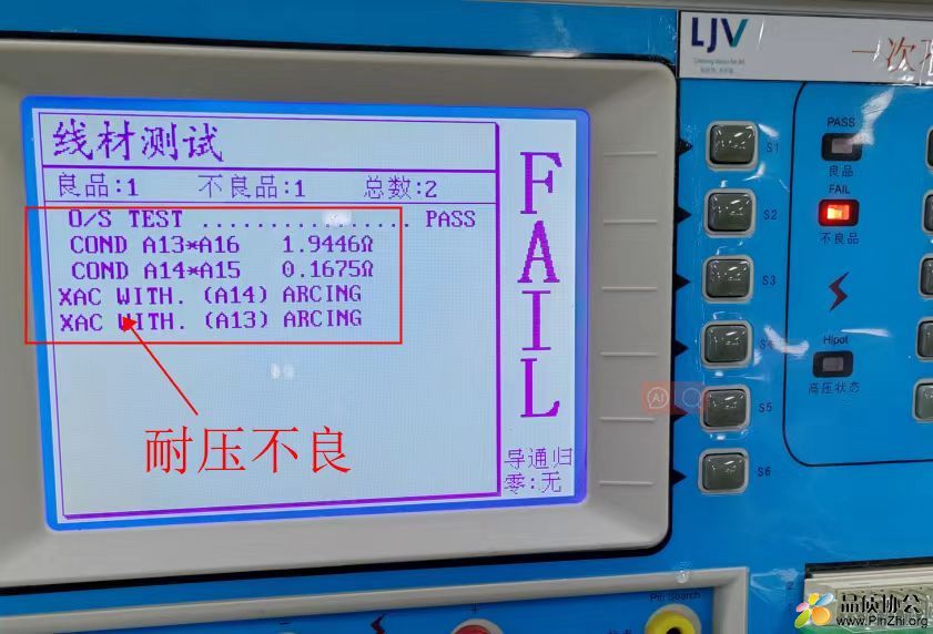

如下图测试界面,说是线材的耐压不良,因为行业涉入不深,怎么看出来耐压不良。

一般来说电测仪测试耐压,一种直接短路显示SHORT,另一种ARCING(非直接短路不良)如你所附图,A13跟A14 2个点位耐压不良,此耐压不良,取决于你设置的条件,一般有2种情况:
1. 电压、漏电流,这种比较简单,耐电压以漏电流大小判定
2. 电压、漏电流、电弧,这种比较复杂,因为电弧是一种物理性质,当2pin之间有毛边等因素都有可能导致电弧侦测过不了从而判定Arcing NG。
建议先确定测试条件再来判定属于哪一种NG

Arcing --- 击穿了吧

我都不会用,有说明吗

电弧不良:两非短路点跳火
