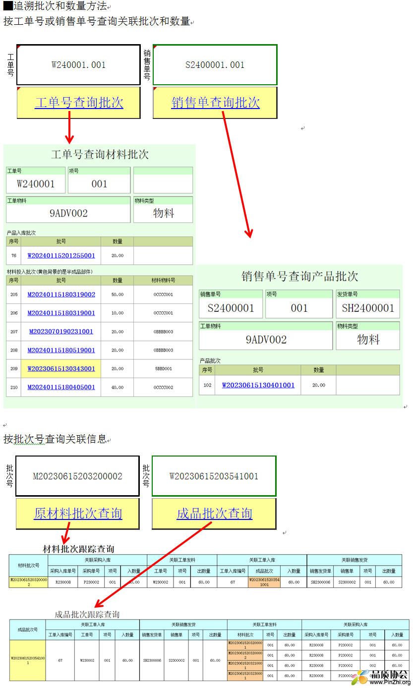

业务流程:
ERP中创建销售单-->计算物料需求数-->ERP中创建工单-->ERP中创建采购单-->采购入库记录-->入库单批次录入-->工单发料记录-->工单发料批次录入-->工单入库-->工单入库批次录入-->销售单发货-->发货单批次录入
以上蓝色业务是在ERP系统操作,不做详细说明,各种ERP系统界面和操作流程有区别。本例仅对自定义功能作说明。
关于采购原料批号、工单产品批号如何定义,按公司的质量程序规定来执行,通常情况原料批号由供货商提供,本演示版仅提供业务思路,并不能作为正式系统使用。正式批号管理模块比演示版复杂点,还包括包装编号。
批次管理业务逻辑:
批次号区分材料批次和产品(含半成品)批次。
批次号来源单据是库房入库单和出库单,
依据采购入库单记录材料批次号和数量,
依据工单发料单选择材料批次号和数量,
依据工单入库单记录产品批次号和数量,
依据销售发货单选择产品批次号和数量。
