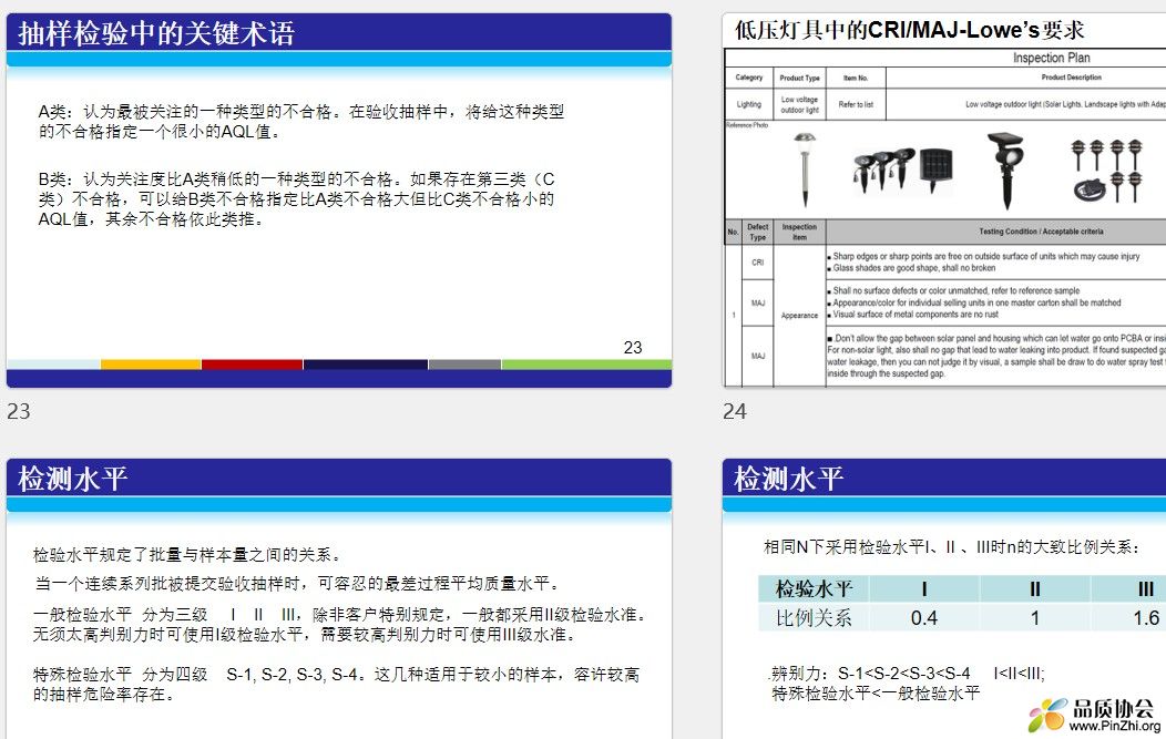

检验水平规定了批量与样本量之间的关系。
一般检验水平  分为三级  I    II    III,除非客户特别规定,一般都采用II级检验水准。无须太高判别力时可使用I级检验水平,需要较高判别力时可使用III级水准。
特殊检验水平  分为四级 S-1, S-2, S-3, S-4。这几种适用于较小的样本,容许较高的抽样危险率存在。
