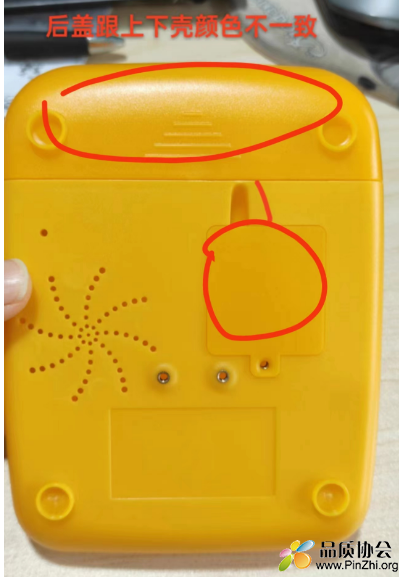

如题,请教一下大家对供应商注塑件的颜色是怎么管控和要求的

发表于 2024-1-31 12:33:36 | 显示全部楼层
标准色卡或者签样
通常是用签样的方式

 楼主| 发表于 2024-1-31 13:19:01 | 显示全部楼层
kamire 发表于 2024-1-31 12:33
标准色卡或者签样
通常是用签样的方式
是这样做,但实际的效果不是很理想

发表于 2024-1-31 13:51:51 | 显示全部楼层
我们以前是色差仪打色差
质量苦,质量累,质量真是活受罪

发表于 2024-1-31 13:52:36 | 显示全部楼层
拾壹 发表于 2024-1-31 13:19
是这样做,但实际的效果不是很理想
不理想,那就是供应商的问题,难道还有第三方颜色管控方案?

发表于 2024-1-31 14:35:39 | 显示全部楼层
是这样做,但实际的效果不是很理想
不理想是有原因的。首先是你们的标准样可能颜色范围定得太宽。
其次,你们这上下盖的零件一看就不是同一个供应商或者同一个材料色母批次生产的,
你们应该考虑从源头上减少变异。

发表于 2024-1-31 14:50:10 | 显示全部楼层
精细点,就直接对来料的塑料粒子注塑,色差仪打色。
糙一点就封样。用目视的方法,看看颜色是否均匀,是否存在色差,是否存在瑕疵。
