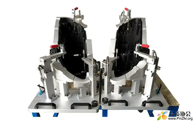

各位大神,请问检具的MSA是怎么做的?
MSA不是做量具吗?
客户要求检具也要做,那检具是怎么做呢?
求教,多谢!

go NOgo,计数型

计数型量具,一致性分析
