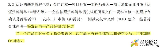

发表于 2024-2-21 08:24:55 | 显示全部楼层
回帖奖励 +5 品质币
foreverketih 发表于 2024-2-20 11:22
不能加,要通过CE认证才能加。不过有CB认证,相对有助于简化CE认证流程
专业  发表于 2024-5-28 13:47
125
2595
经理
49365
46645
广东省 深圳市 龙岗区 坪山街道
发表于 2024-2-21 08:47:00 | 显示全部楼层
这才是专业
