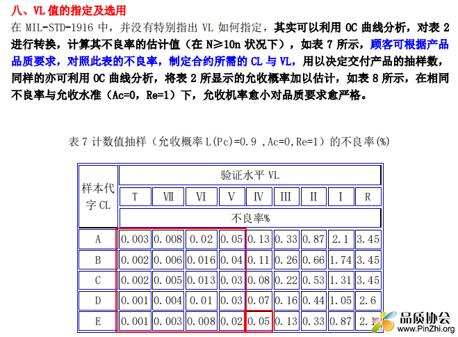

为确保某道工序良率达到99.95%,需制定抽检数、AQL是多少? 求教

得看你用什么抽样方案了,不同抽样方案都有计算出不良率与样本量和AQL的关系。
举个例子,例如采用1916 0收1退的抽样方案,想达到不良率0.05%以上则最起码需要达到(样本量E、验证水平IV)的标准或表内红色框起来部分加严的标准。
