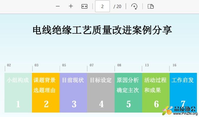

电线绝缘工艺质量改进案例。欢迎下载。
课题背景:目前我公司电线结构其绝缘材料和导体的接触面积相对较小,特别是单芯导体表面光滑圆整没有附着力,特别容易出现绝缘收缩的问题。项目实施前,24小时内绝缘收缩在4-6mm内,48小时内绝缘收缩2-4mm。
选题理由: 由于在裁剪电缆后施工方即进行电缆的接续对接,在接续后的24小时内,绝缘收缩可能破坏电缆接续处的绝缘包覆层,在遇到电缆内凝结水后可能造成短路击穿。在今后的使用过程中可能对行车安全及电缆的使用造成影响。
