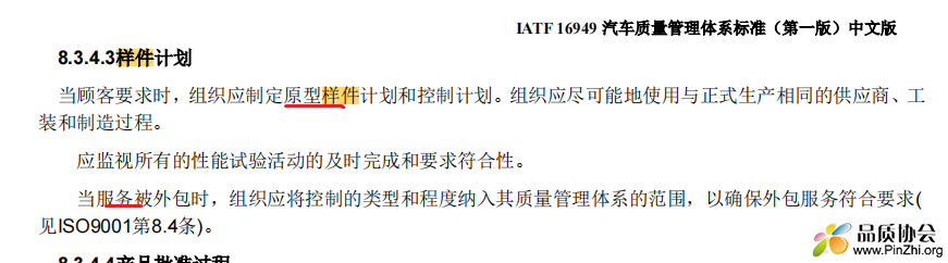

1)如图什么叫原型样件,而不叫样件;
2)其次,只有硬件才有首样件;而服务没有首样服务的吧?

原型样件(Prototype)是指在产品开发过程中,用正式的机器模具和工装生产的样品。它包括手工样件、OTS样件或者PPAP样件,是在没有大批量生产或销售前所做的新产品。其目的是用于产品详细的试验验证,以验证产品详细设计的技术方案、产品材料选择、产品特性的公差选择是否满足产品最终功能和性能要求。在不同的开发阶段,对原型样件的要求可能不一样,所采取的验证和确认方式也不一样。

A样、B样、C样等?同理,服务也可能有A服务样品、B服务样品、C服务样品。
Prototype(原型样件)的英文释义:a standard or typical example.
VDA6.3-2016,对A,B,C 样品的定义:产品开发阶段的原型件,其表示了开发期间零件的成熟度。
