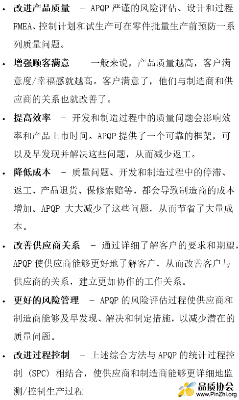

APQP是一种起源于汽车产业的方法,旨在确保高质量产品的开发和生产满足客户的要求和期望。APQP 包括一系列步骤和工具,以确保所有必要的规划和准备是在大批量生产前完成的。APQP的目标是预防质量问题,提升整体客户满意度,并推动持续改进。
APQP主要益处包括:
其他值得提及的主要优点包括:
  • 引导资源以满足客户。
  • 促进尽早发现所需的更改。
  • 提高新零件的“首次质量”,减少投产后的更改需求。

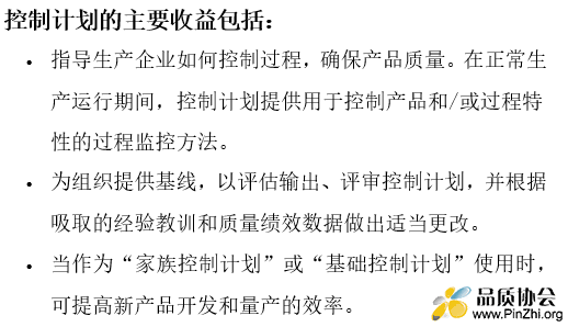

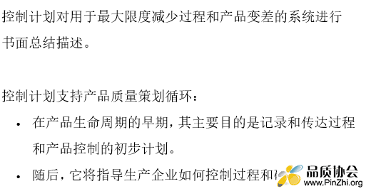

控制计划是APQP的组成部分,是一份动态文件,在持续改进的过程中不断吸取经验教训。控制计划是根据产品开发阶段(原型样件、试生产和量产)逐步建立的。

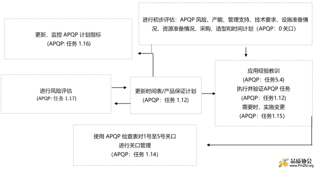

主要变化点有哪些?APQP(第3版)手册中最明显的变化是强调了管理活动的稳健性,如采购风险分析、变更管理、APQP 项目指标、风险评估缓解计划、领导Leadership (而非管理层 management)支持、对经验教训和最佳实践的持续评审,这些都反映在新的和修订的检查表中,以及关口管理(关口评审)。显然,这些强化的项目管理活动意味着所有相关利益方的强有力领导和积极参与,打破了“APQP作为一种产品开发方法”的范畴,成为“APQP作为产品开发过程的管理框架”。
图:APQP做为产品开发过程的管理框架 微信图片_20240318114627.png
