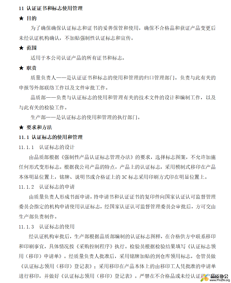

我司使用引用CNCA-00C-008:2019《强制性产品认证实施规则 自我声明》的要求,
质量手册里面加入了CCC、TUV\CE等等相关认证的证书和标志的使用说明,
还另外增加了产品一致性的控制,
且多年审核都没有外审提出质疑,
弄得我也有点懵,
大家麻烦抽空看到我帖子的时候,提点实质性的意见,谢谢了

你在手册里面是写在什么地方,如何描述的

质量手册里面,增加了10.0,然后感觉像写二阶程序文件一样,所以不是很理解,因为一直没有接触过CCC和TUV等标记在产品外形上的体现,不是很懂,所以问下

抽空看下,帖子已经更新,谢谢

你这个文件的适用范围是需要3c认证的产品,实际上完全可以用一个二级流程文件来控制要求,不用放在手册里面。当然你现在这样写在手册里面也没什么问题,只要你说明清楚了适用范围,审核员不会有什么问题

那如果产品认证的标识使用可以用二阶文件要求,那能不能换个角度讲,在有实操的前提下,做了IATF16949体系,把14001和45001和QC080000都做二阶控制,可以吗

说一个极端的情况,你把所有不同体系的要求都分别写成单独的二级文件,然后手册就是一个目录索引,这样也是可以的。
