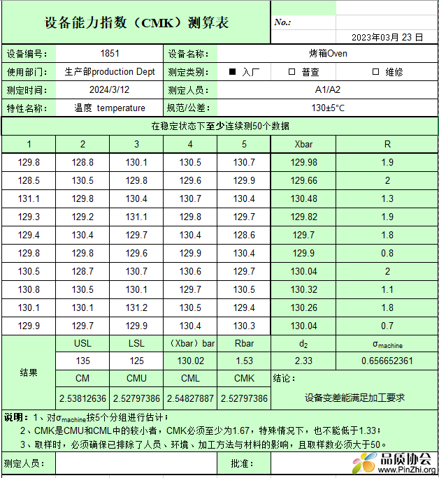

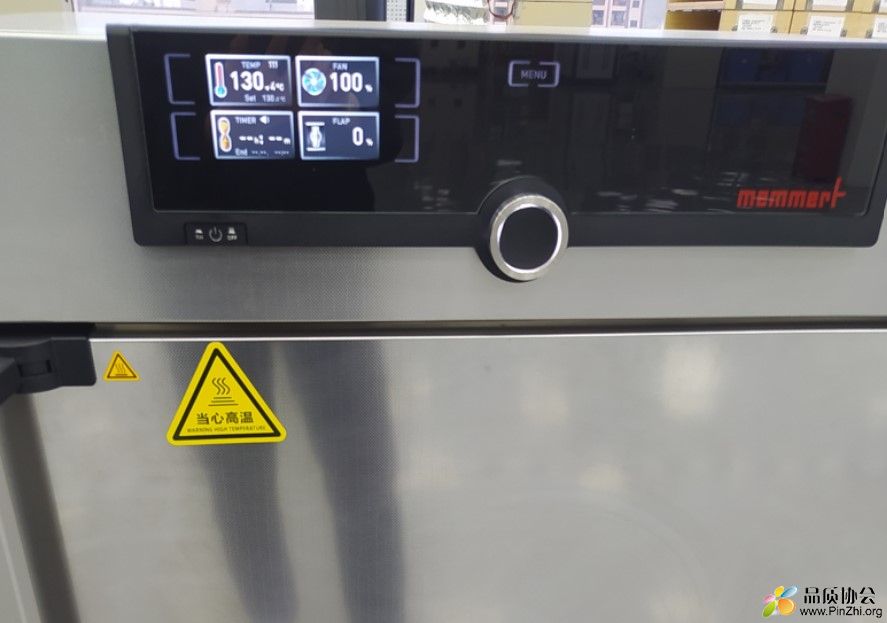

公司新购置了一个烤箱(工作温度130±5℃,用于高温固化产品表面涂的化学封闭剂),烘烤后的产品只需要目视检查固化效果,各位老师帮忙看下用设备的实测温度来计算Cmk 可以吗(用热电偶测的实际温度)?
计算Cmk
计算Cmk
烤箱
烤箱

我觉得可以,D2的取值正确吗?要查表确认下。另外最好再确认下如此波动产品的情况

是用热电偶测量每一个测试样件?做CMK?我可能孤家寡闻了!
用热电偶测烤箱本身的温度啊,怎么会测产品的温度
