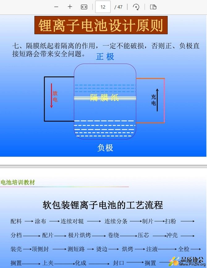

转载,比较有用,锂电池制程控制点
锂离子电池设计原则+软包装锂离子电池的工艺流程
锂电池制程控制点.zip
3.12 MB, 下载次数: 77
售价: 15 品质币  [记录]
锂电池制程控制点

谢谢分享   不过软包电芯一般都是叠片工艺吧 外形尺寸好控制   卷绕的没有见过软包的

资料很不错,
美中不足的就是
没有每道工序的质量控制点和相关图片
如果补充就会更完美了

电池容量低、平台低
这里的平台是指什么
请指教
