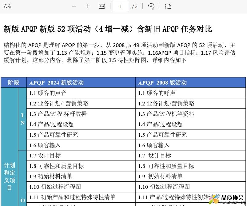

供参考,新版APQP新版52项活动(4增一减)含新旧APQP任务对比
结构化的APQP是理解APQP的第一步,从2008版49项活动到新版APQP的52项活动,主要在第一阶段增加了1.13产能规划;1.15变更管理实施;1.16APQP项目指标;1.17风险评估缓解计划,这部分内容。删除了第三阶段3.5特性矩阵图,详细内容如下
新旧APQP条款对比
新旧APQP条款对比
