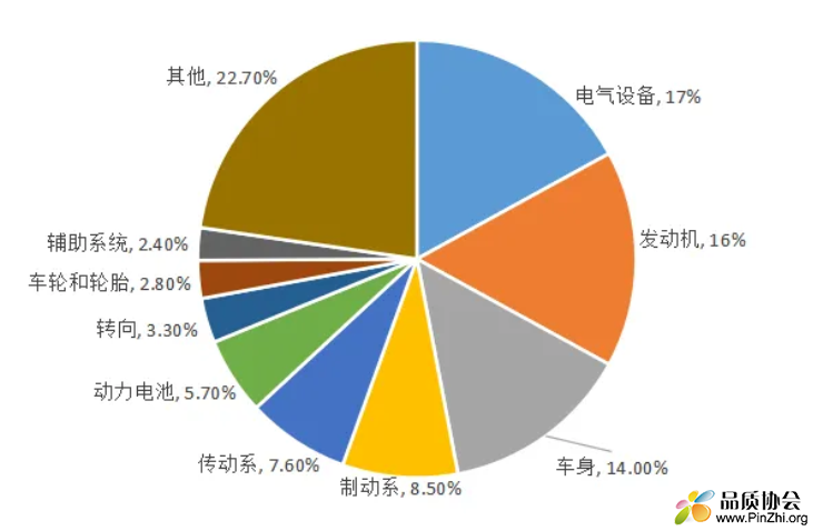

2023年国家市场监管总局收到消费者提供的汽车缺陷线索报告共2.32万例,主要涉及电器设备(占17.0%)、发动机(占16.0%)、车身(占14.0%)、制动系(占8.5%)、传动系(占 7.6%)、动力电池(占5.7%)、转向系(占3.3%)、车轮和轮胎(占2.8%)、辅助系统(占2.4%)、其他(占22.7%)。与去年相比,缺陷报告总数下降了35%,发动机、电气设备、车身占比均比去年有所下降。
2023年国家市场监管总局收集消费者缺陷报告各总成占比
2023年市场监管总局收集消费者缺陷报告各总成占比

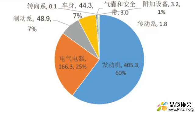

从缺陷所在总成看,2023年发动机和电器设备是主要缺陷产生部件,占总召回数量的84.9%。因发动机缺陷实施召回81次,涉及车辆405.3万辆,占总召回数量的60.2%;因电气设备缺陷实施召回54 次,涉及车辆166.3万辆,占总召回数量的 24.7%;因制动系缺陷实施召回 11次,涉及车辆 48.9万辆,占总召回数量的 7.3%;因车身缺陷实施召回 30次,涉及车辆44.3万辆,占总召回数量的6.6%,详细分类见图。相比上年,发动机成为主要的缺陷产生部件,而因电气设备缺陷实施召回数量较上年降低了24.1%。
2023年我国汽车召回缺陷所在总成分布情况
