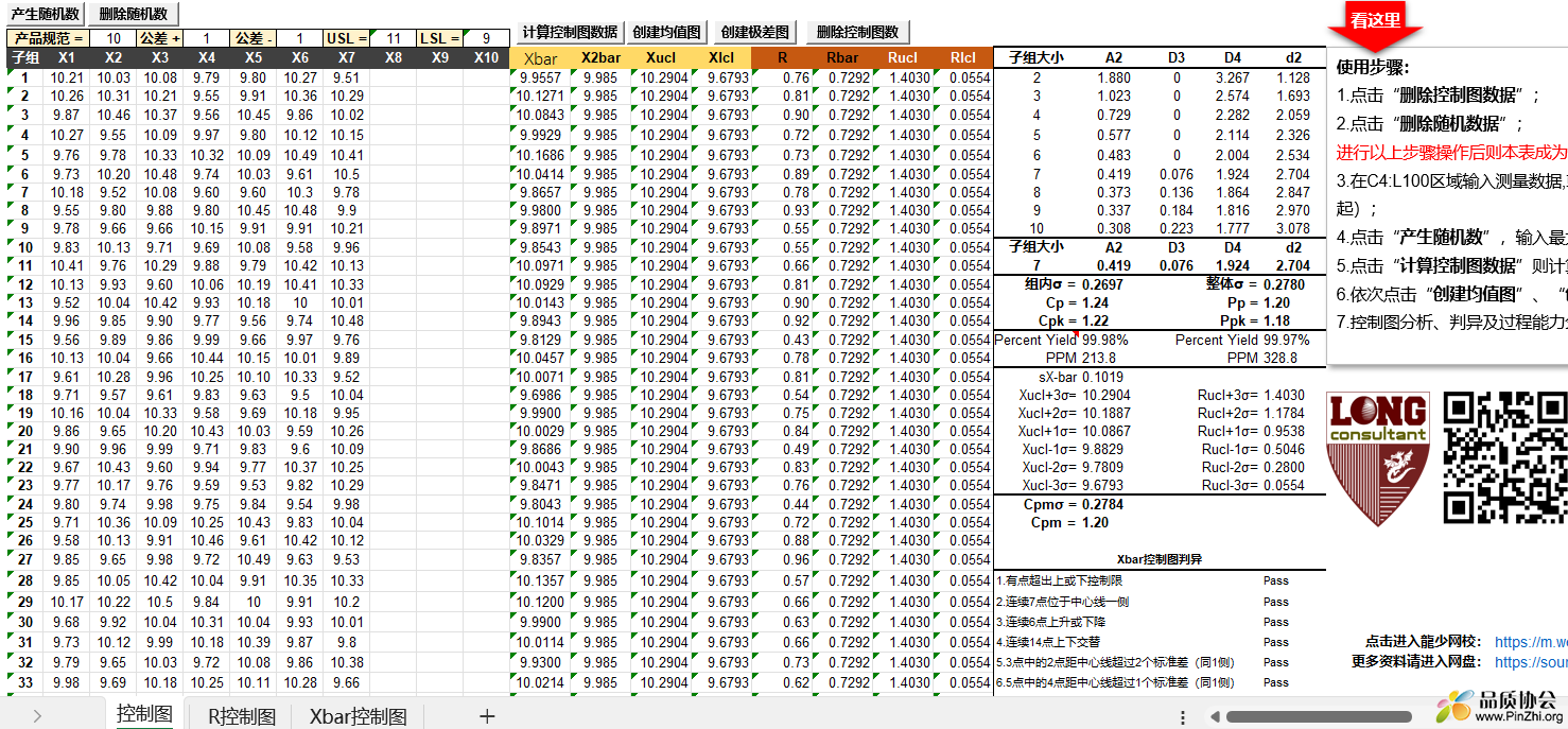

视频演示在这里:分析用Xbar-R控制图这么做_哔哩哔哩_bilibili
这样做分析控制图,使用步骤:
1.点击“删除控制图数据”;
2.点击“删除随机数据”;
进行以上步骤操作后则本表成为空表,接着
3.在C4:L100区域输入测量数据,或选择C4:L100相应的数据录入区域(C4起);
4.点击“产生随机数”,输入最大值、最小值、小数点位数,即产生随机数;
5.点击“计算控制图数据”则计算出Xbar-R控制图的相关数据;
6.依次点击“创建均值图”、“创建极差图”即建立控制图;
7.控制图分析、判异及过程能力分析和判定。
如果需要新建数据及控制图,返回步骤1.。
