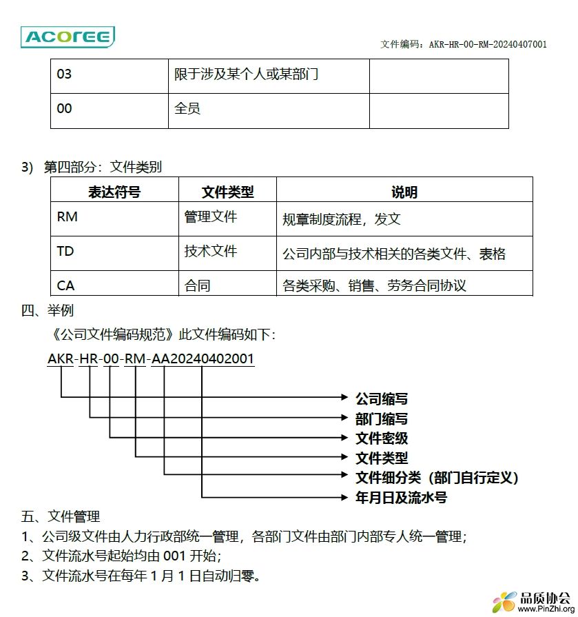

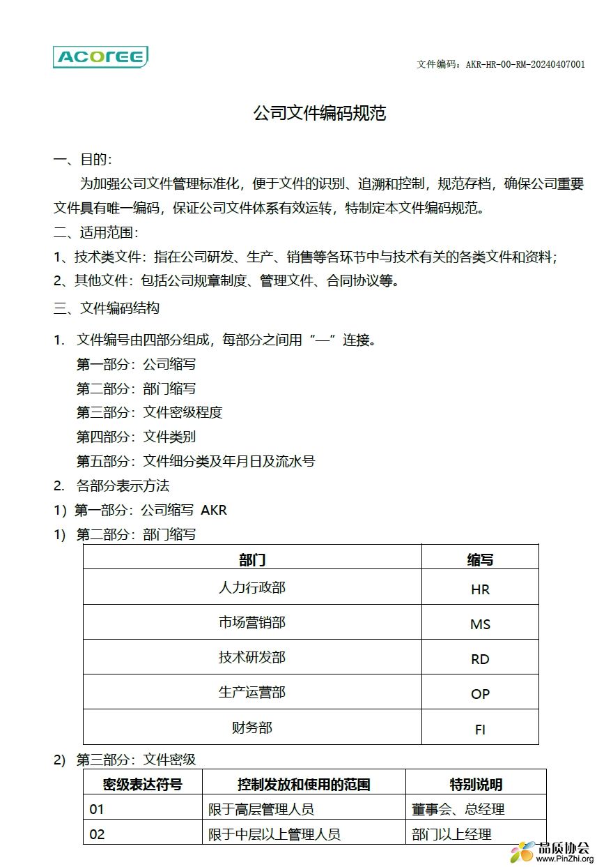

今天综合部定义公司文件编号规则,如图示,总感觉编号规则和定义有问题,但一时说不上来具体哪里有问题。请各位前辈指正并给出不适合的理由,谢谢。

1、公司简写,这个公司可以用logo代替,除非你很大,有很多兄弟公司或子公司要识别,不然不需要;
2、部门简写,要是一份文件还是简写去提示是哪个部门的,说明文件就是为了应付,根本没用上;
3、密级,写在封面或表头就可以了;
4、文件类型,都是文件,为啥要分类型,都是同样的管理方式,ISO根本没要求这样,我们把简单的事情搞复杂了;
5、文件细分类,各部门标准不一样,肯定越来越糊涂;
6、日期,不要在文件名,文件名要唯一性;
最终,有个唯一性的号码就可以管理了。

复杂。编号里面的日期意义有限,而且流水号、日期两套独立序列,都没机会亡羊补牢

很多公司运行一段时间后,会派生出很多记录表格,用一段时间后又有弃用的,一时甚至找不到要填这个表格的要求出处。所以,一般建议表格的编号跟着管理文件走。比如,文件控制程序XX-001,派生出发文登记表则记为XX-001-01,那么,很容易知道这个表格出自于XX-001这个程序,怎么填,谁来管理都是有依据的。

密级不需要编号,直接用文字在文件的封面标注即可。如保密、专有/内部、公开等密级
