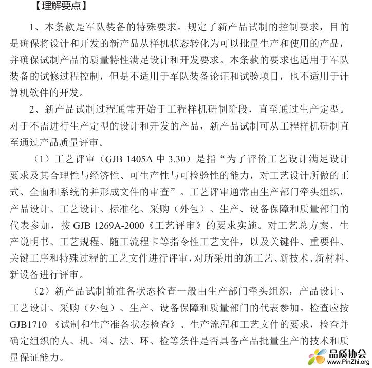

各位,8.3.7条款新产品试制,这是军规特有的要求,相当于车规试生产的控制,但车规在标准上没有独立的条款,会依据PPAP的要求去开展试生产,但在我看来,至少OTS样件的制造可以借鉴。坚持学习了一下这个标准发现,产品的质量控制还是有相通的地方,所以标准之间是有借钱价值的。比如FMEA起源于航空,而广泛用于车规。
