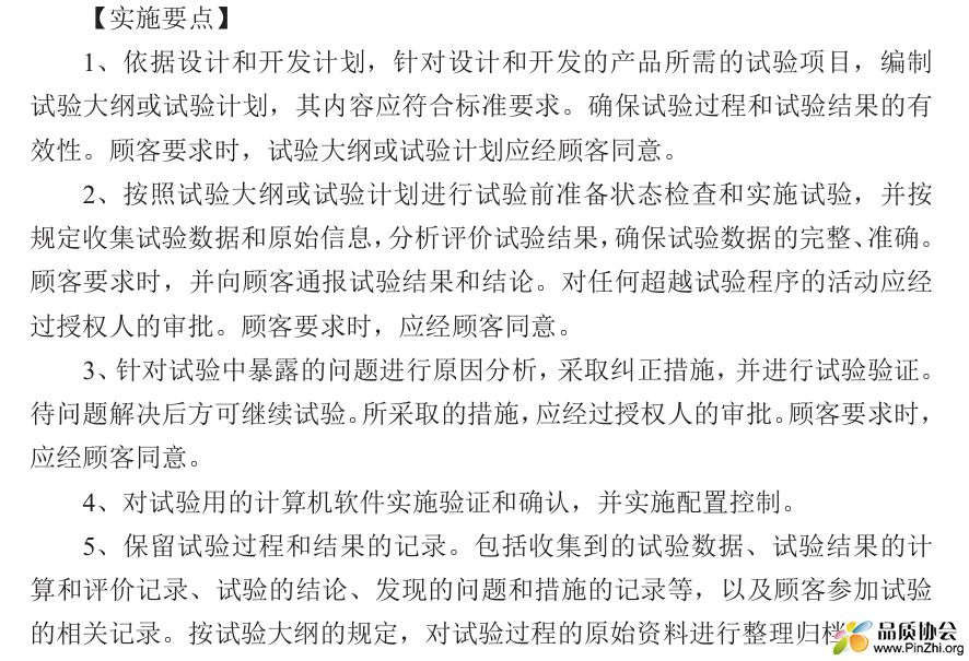

各位,条款8.3.8设计和开发的试验控制,军规特有要求,其实只要有设计一定会有试验,军规单独有个条款来要求试验的管理,其它标准没有这个要求,但其实公司内部有试验过程的输出。
标准解读:8.3.8设计和开发的试验控制

发表于 2024-4-23 11:35:22 | 显示全部楼层
IATF16949标准没有8.3.8

发表于 2024-4-23 15:09:50 | 显示全部楼层
你把试验当成验证的一环即可
