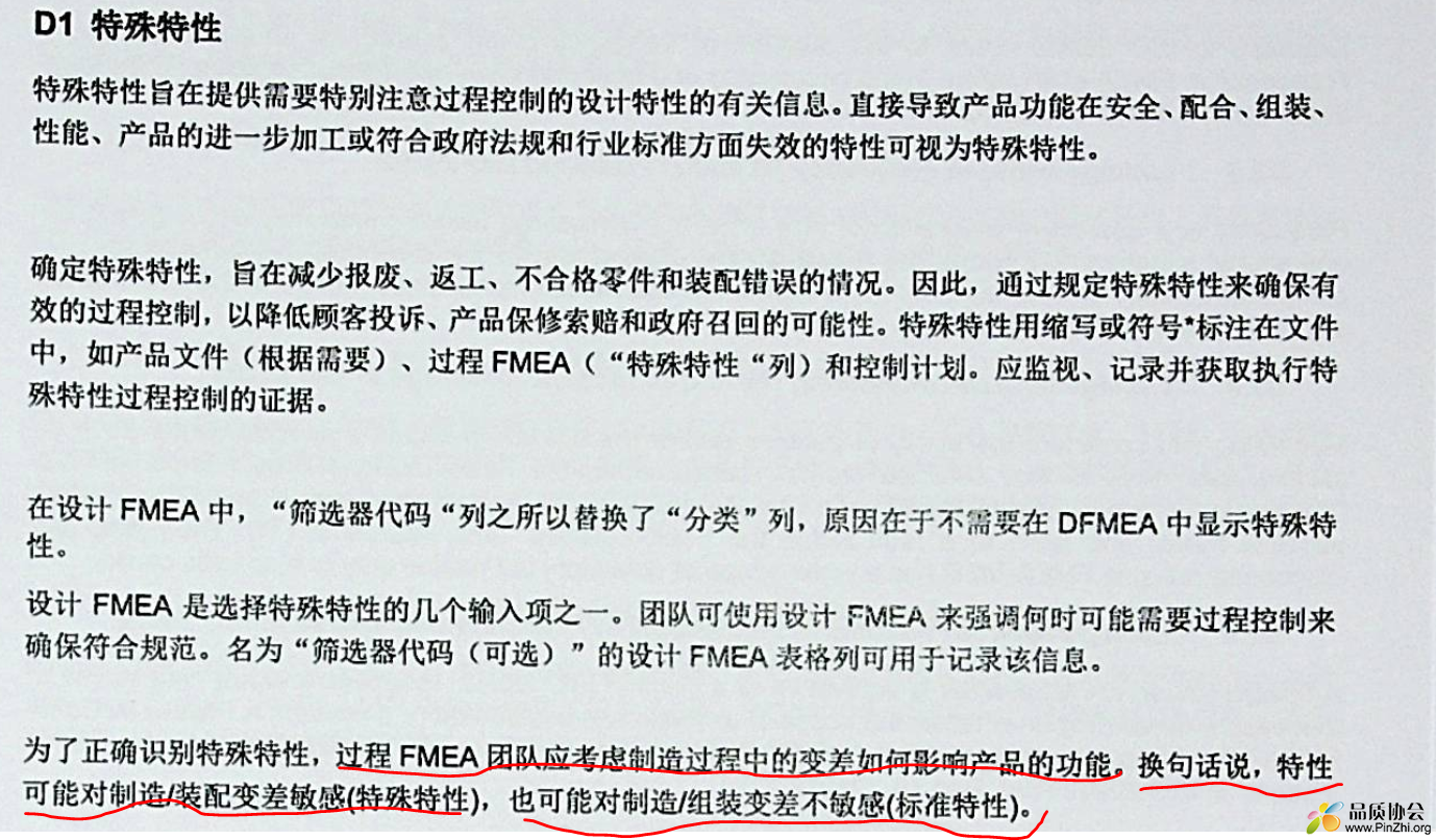

楼主: ZNGY1001
关于PFMEA中识别的特殊特性

发表于 2024-4-30 16:06:25 | 显示全部楼层
AIAG的要求
CC: S=10或9,加上O≥2
SC: S=8~5, 加上O≥4

发表于 2024-5-7 08:40:56 | 显示全部楼层
这是个很好的问题,很有意思。个人的理解,这个可能不属于特殊特性管理的范围。

发表于 2024-5-8 16:33:21 | 显示全部楼层
zhaohonggang 发表于 2024-4-26 15:27
突然间,还是有点懵哦;
特性一般还可以分为:产品特性和过程特性(过程控制参数),这里说的是PFMEA,关键 ...
同意您的说法。

发表于 2024-9-7 15:36:21 | 显示全部楼层
安全过程特殊特性
