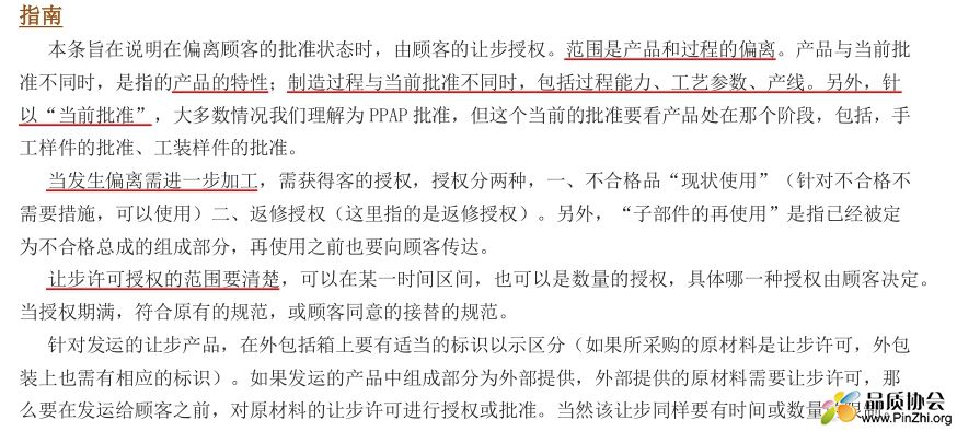

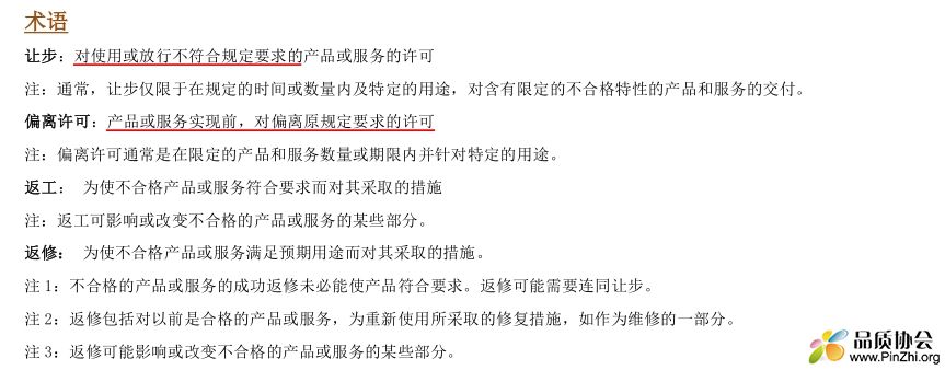

各位大佬,偏差申请一般什么事做,什么情况下做;偏差申请和让步接收的区别是什么

偏差申请,我们公司叫DR,
来料发现不良,采购会建议,由厂家发起,我们这边决定是返修、返工、让步还是退货,如果让步接收一般要打折的
这就是区别的,你慢慢体会
