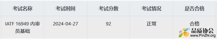

发表于 2024-5-5 22:15:01 | 显示全部楼层 |阅读模式
考试时发现还有多余时间,就对着标准检查了一遍,顺便把考点都标记出来了,个别考点没有全部标出,例如需要多方论证的事项有多处,我只标记了两三处,大家感兴趣的话可以梳理一下
成绩出来了:92分
