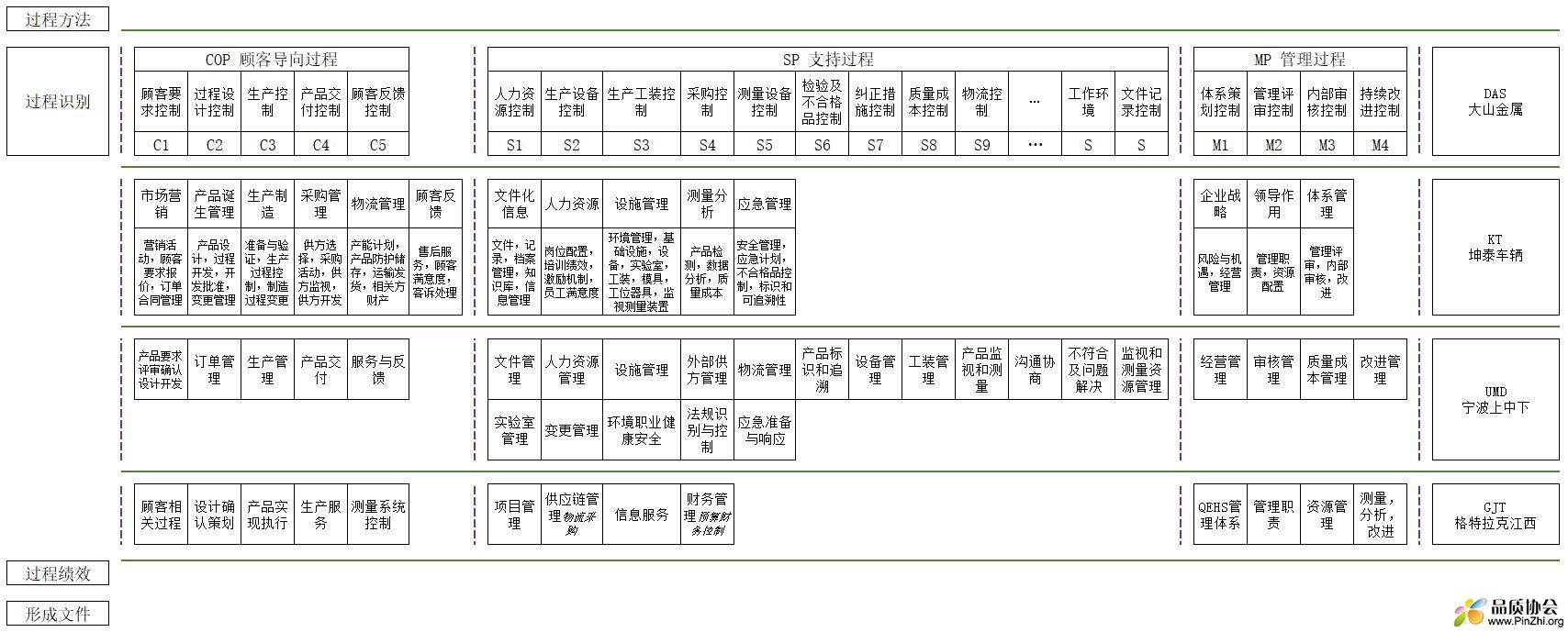

体系过程的完备性

 楼主| 发表于 2024-5-9 17:00:14 | 显示全部楼层
品质保安 发表于 2024-5-9 16:12
此过程非比过程啊,过程有大有小,大过程可以包含几个小过程。
You are right!

 楼主| 发表于 2024-5-9 17:04:16 | 显示全部楼层
dgsdgdh 发表于 2024-5-9 16:26
没看到管理评审,这个不需要形成文件吗
唔知!那个资料是别人统计的。实际上应该都会有的。

 楼主| 发表于 2024-5-9 17:07:45 | 显示全部楼层
据说那27个或者28个所谓“过程”也不一定都要包括,比如企业都没有外包或外供活动,还要强行编写外供控制过程吗?那就真是脱裤子放屁,多此一举了。

发表于 2024-5-9 22:09:06 | 显示全部楼层
“形成文件的过程”:我理解的是,这个地方的内容需要明确形成程序文件/管理制度,而不是着重指导怎么划分过程;
CP顾客导向过程,SP支持过程,MP管理过程,这个是将公司质量体系运行过程经过行业最佳实践进行的分类;是大类;
至于具体怎么再细分质量管理体系过程,楼上已经有了一些更细致的划分,论坛里也有很多可以参考;
肯定的是,没有数量的强制规定。一般公司越大,组织机构越详细、职能划分越单一,所需的过程越多,反之越少;
过程多与过程少的差异是,后者将前者多个过程整合成一个过成了,如:文件管理过程、记录管理过程整合成成文信息管理过程;但无论过程过少,都需要完整的涵盖质量管理体系标准的所有条款除不适用条款),所以其涵盖的内容是一样的,只是详细描述和粗略描述的差异;要根据公司实际需要划分,多了,运行负担重,少了,难以开展基本运行。
