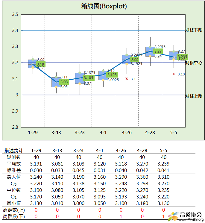

现有7个日期的抽测数据,求各位帮忙解读一下图片信息内容

1.一般箱线图共有两个用途
(1)观地识别数据中异常值(离群点);
(2)直观地判断数据离散分布情况,了解数据分布状态。
2.问得最多的问题是,极大值和极小值,最大值和最小值问题,我作如下附上?
箱线图里面的极大值并非最大值,极小值也不是最小值。其计算公式为:
最小观察值 =Q1 - 1.5(IQR), IQR = Q3 –Q1;
最大观察值 =Q3 + 1.5(IQR), IQR = Q3 –Q1
3.从图片来看,极小值离群数有2个,得根据你研究的课题为切入点来分析。
