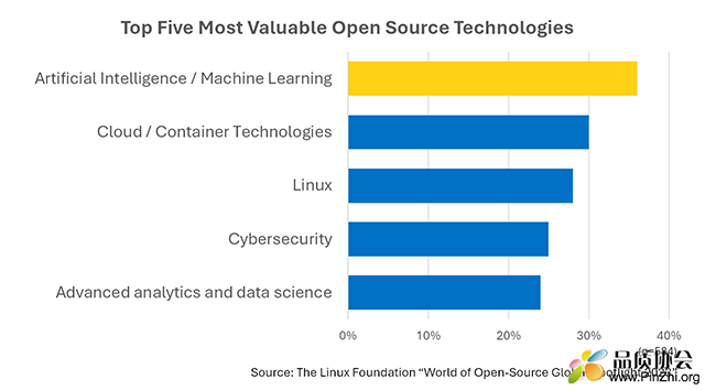

根据Linux基金会进行的2023年OSS调查显示,人工智能/机器学习(AI/ML)被全球IT经理列为对行业未来最有价值的开源技术。
