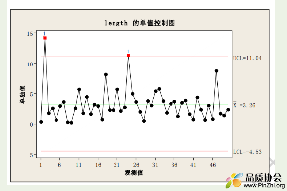

某工程师收集了 50 个连续变量 X 的数据,并作单值控制图,如下图所示。基于对下图的分析, 正确的判断是:
A.控制图上显示出 2 个异常点超出控制上限,过程失控,因此必须采取纠正措施
B.有连续 9 个点在中心线一侧,过程失控,因此必须采取纠正措施
C.剔除 2 个失控点数据,重新绘制单值控制图
D.从图中不能确定数据是否为正态分布,应该首先验证数据是否为正态分布

宝子,这是黑带题目吧,你看到必须 肯定二个字就要提高警惕了,答案建议D

 楼主| 发表于 2024-5-16 13:56:25 | 显示全部楼层
di900525 发表于 2024-5-16 12:54
宝子,这是黑带题目吧,你看到必须 肯定二个字就要提高警惕了,答案建议D ...
是黑带呢  那A 选项呢   2个不合格失控么  失控可以不采取措施么

发表于 2024-5-16 15:06:17 | 显示全部楼层
控制图原理基于正态分布,用控制图之前得验证数据是否正态。

发表于 2024-5-16 17:27:35 | 显示全部楼层
首先,控制图是一种图形工具,用于监视生产或服务过程,以确定它是否“受控”答案中有说当数据点落在控制限之外时,这确实表明了一个特殊原因(也称为“可指派的”原因)可能影响了过程。但是,仅凭一两个超出控制限的点就断定“过程失控”可能是过于草率的。
而且,断言“因此必须采取纠正措施”可能过于绝对,除非已经进行了适当的分析和确认。
