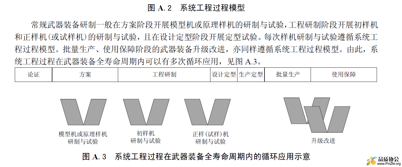

现行武器装备研制要求的研制阶段分哪几个阶段

最近刚好在看这个,你可以参考下面这个GJB标准
GJB 8113-2013 武器装备研制系统工程通用要求

 楼主| 发表于 2024-5-28 19:15:23 | 显示全部楼层
谢谢

发表于 2024-5-29 09:39:00 | 显示全部楼层
3206A对技术状态在不同研制阶段有要求。。。

 楼主| 发表于 2024-5-29 09:56:52 | 显示全部楼层
现在是3206B了,我们技术状态管理没有按3206B的要求修改文件,也被开了不符合
