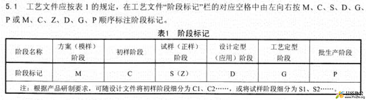

审查时,专家提出设计和开发控制程序的研制阶段不符合现行武器装备研制要求,未引用军委装备发展部规定的《装备试验鉴定程序和要求》。

发表于 2024-5-28 08:43:39 | 显示全部楼层
参考,各个系统以及根据自身装备样子情况,各阶段划分有出入。但一般均遵循,论证(可没有),方案,工程研制(初样机、正样机),定型(设计定型、生产定型、航天系统还可细分工艺定型)阶段。

发表于 2024-5-28 08:59:11 | 显示全部楼层
整改思路参考:原因分析:为何没有引用相关标准,是没有及时获取还是不知道相关标准要求,还是公司制度已经有要求没有执行,还是设计阶段没有进行监督,没有发现设计过程不符合相关标准要求等原因进行考虑;纠正的话也就是按照《装备试验鉴定程序和要求》进行阶段划分,可根据目前研制阶段附证据材料,如果现在是D阶段,那么应附如图纸含K、F、C、S、D的阶段标识,已证明完成了阶段划分,如果是P阶段就附文件含K、F、C、S、D、P的阶段标识,针对整改的话就OK了,至于其它技术文件都应该进一步进行整改到位;纠正措施就不说了,根据自己前面选取的原因进行制定纠正措施,举一反三则可查其它研制项目是否进行了阶段划分,没有其它项目就进行描述。
