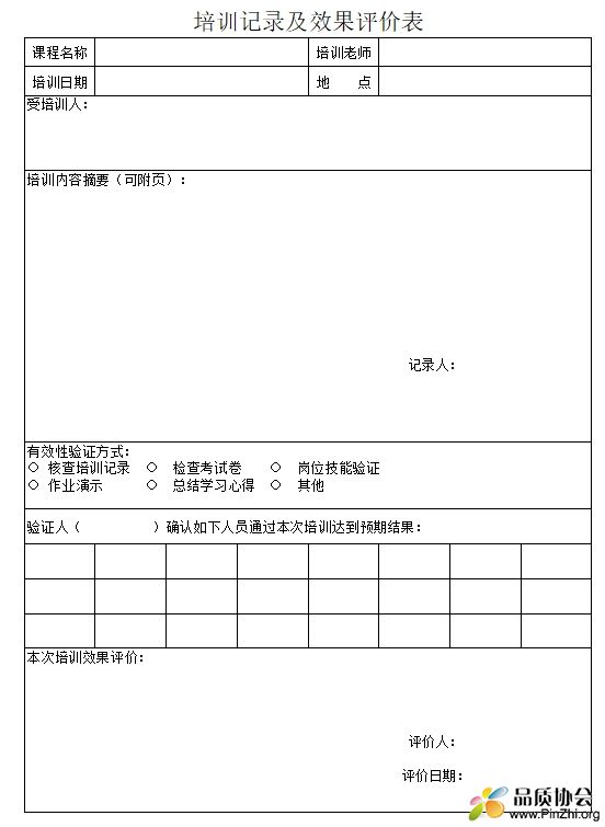

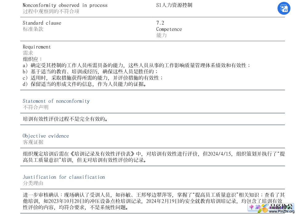

QQ截图20240528144910.png 希望大佬们不吝赐教!老师也没给出以往案例。知道怎么改,但是没有思路

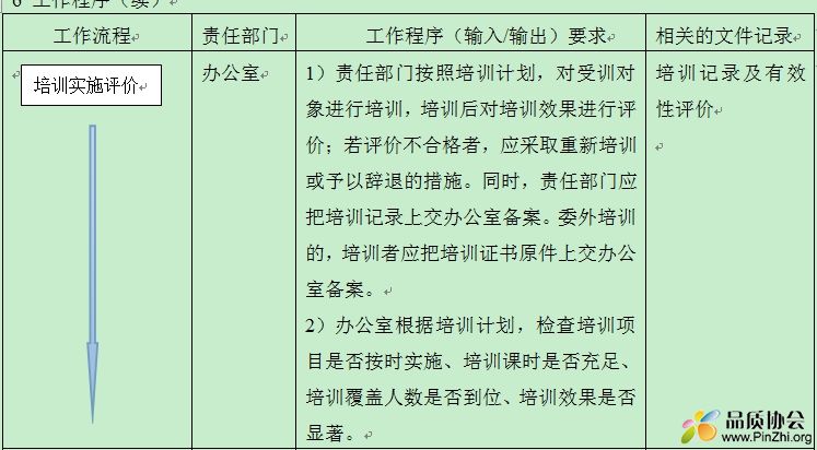

程序文件中提到如下:

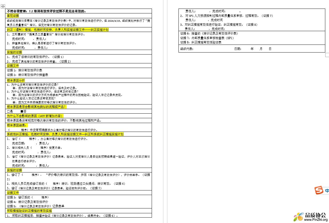

发表于 2024-5-28 15:45:25 | 显示全部楼层
从做3x5why分析开始吧

发表于 2024-5-28 16:22:58 | 显示全部楼层
why1: 为什么没有对培训有效性评价的记录?
答:没有对车间一线员工培训做有效性评价。
why2: 为什么没有对车间一线员工培训做有效性评价?
答:程序文件规定“XXXXXXXXXX”存在歧义,导致培训专员理解错误
措施:修订程序文件, 培训相关人员, 考试, 有效性评价走一圈
呐!这就叫专业!  发表于 2024-5-30 08:50
289
5248
4952
广东省 深圳市
发表于 2024-5-28 16:47:12 | 显示全部楼层
就是说你的培训记录表格里培训有效性栏你没填写。可以从一下几个角度去回复:
1.为什么在2024/4/15,组织策划并执行了“提高员工质量意识"培训,未对培训的有效性评价的记录?
    因为当日的培训中....
2.为什么在当日培训中....?
   因为在程序文件***中对培训效果的有效性的评价未有明确要求。
以上,供参考。

发表于 2024-5-28 16:56:34 | 显示全部楼层
有文件,没执行,缺乏监督,修改文件
