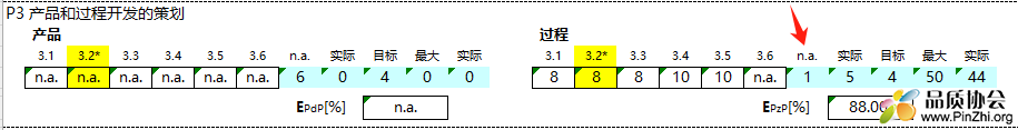

VDA6.3-2023过程审核检查表,可输入10道工序,与大家共享。

楼主,我下载了,我在P3输入了评分,这里公式有问题啊,实际P3过程我有4个NA,但是你这里居然不报错,仍然计算量结果,(按照2/3至少被评价的要求)

NA看箭头,比如这个就是一个NA,你那个是4个NA,2个实际,公式对的

没达到目标数,仍然能计算啊,这就是不对
