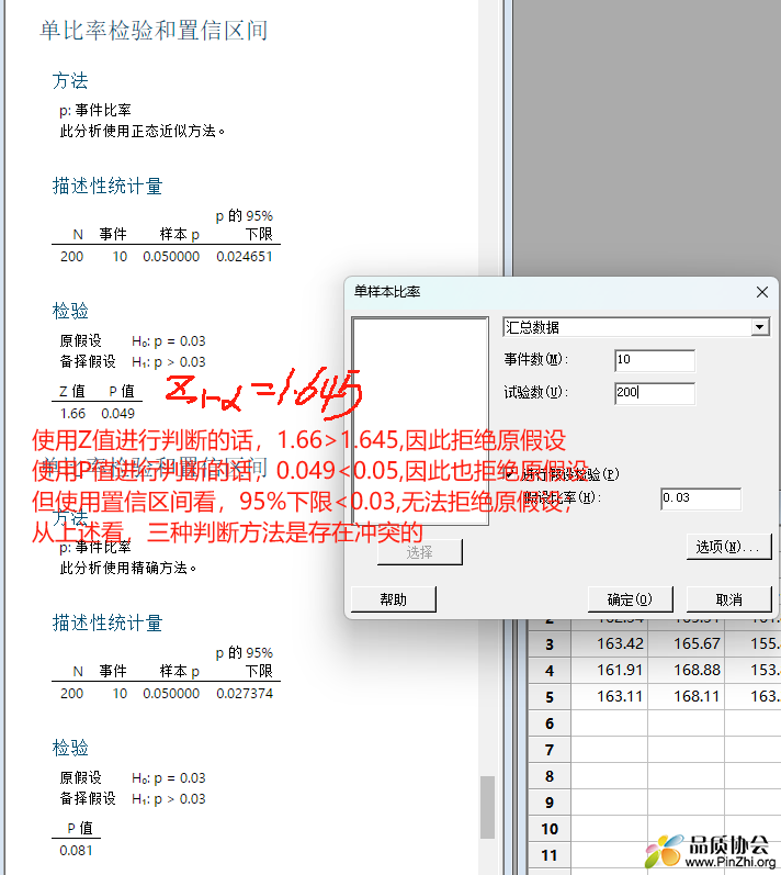

在计算黑带教材中样例时发现,其实Z值,P值,95%置信区间的判别方式是存在冲突情况的,欢迎各位大佬参与讨论;

不冲突,只是这个案例的数据刚好在临界点,P<0.05的判断,这个例子的P=0.049,已经是临界了,这个时候按置信区间是很难判断的,95%的置信区间下限是0.024,说明置信区间的落点下限<0.03,但上限是否<0.03是未知的,不能判断是否满足整批<0.03允收的情况。
